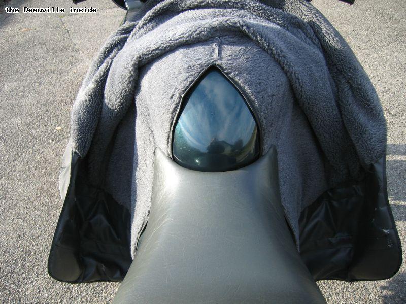

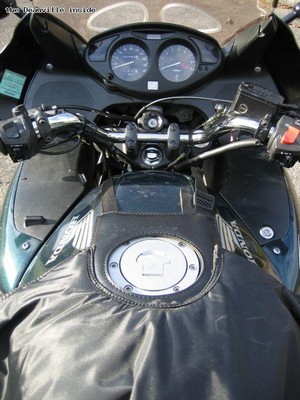

Positionnement du tablier autour du bouchon de réservoir
Cliquer pour agrandir

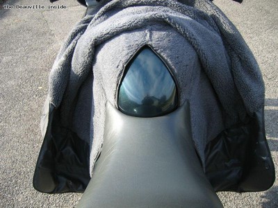

Poser le tablier sur le réservoir en positionnant la partie trouée autour du bouchon de réservoir et le long rabat sur l’emplacement de la selle, fourrure synthétique tournée côté selle, donc côté tissu vers l’extérieur.

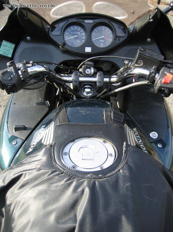

Sangler le tablier au niveau de la fourche (pas sur la fourche !) en ajustant par rapport au bouchon du réservoir et en prenant la précaution de ne pas coincer des câbles.

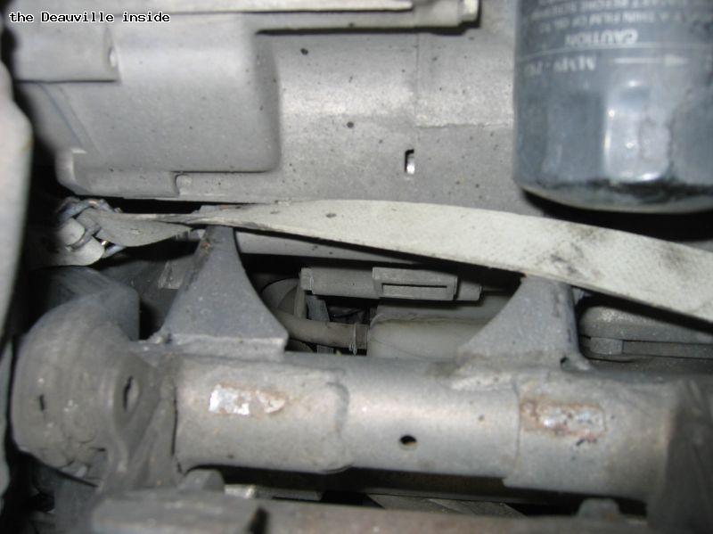

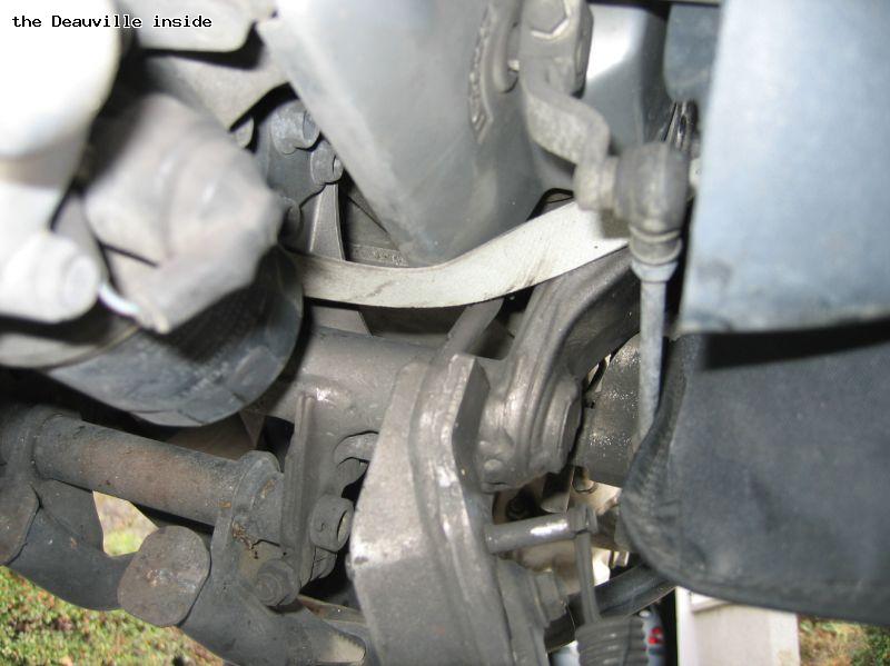

Sangler la partie inférieure du tablier, en passant derrière le filtre à huile.
Sanglage de la partie inférieure du tablier derrière le filtre à huile
Sanglage de la partie inférieure du tablier – vue complémentaire

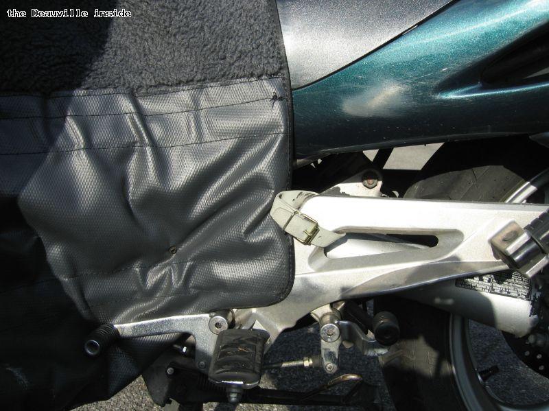

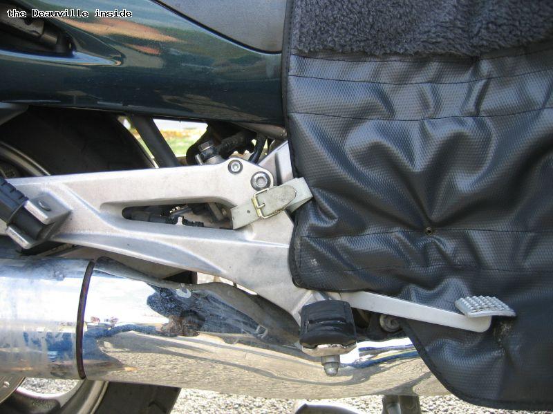

Sangler chaque jambe du tablier sur la partie du cadre couleur argent de la Deauville (pas très facile côté pédale de frein).
Sanglage de la jambe gauche du tablier sur le cadre argent

Sanglage de la jambe droite du tablier sur le cadre argent

Relever le long rabat positionné sur la selle et attacher le tablier contre la partie inférieure du réservoir avec le lacet fourni par le fabricant.
Reposer la selle qui cachera alors la fixation avec le lacet et qui bloquera bien le tablier.

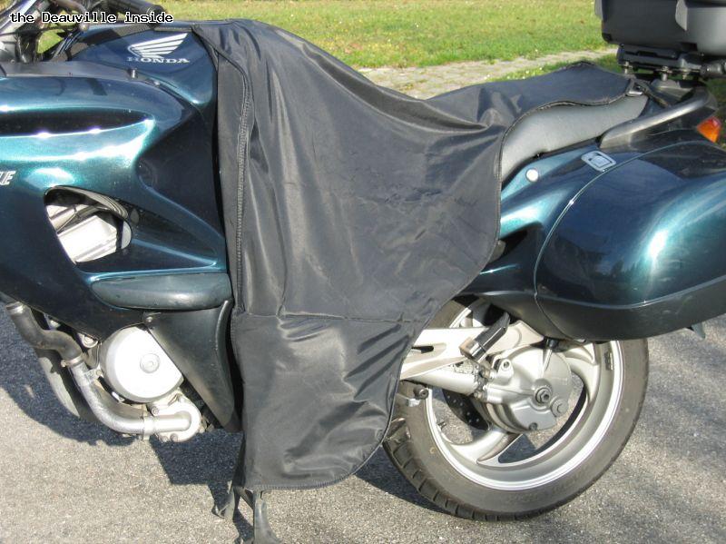

Tablier BAGSTER entièrement installé, selle reposée
Tablier entièrement installé — Cliquer pour agrandir
