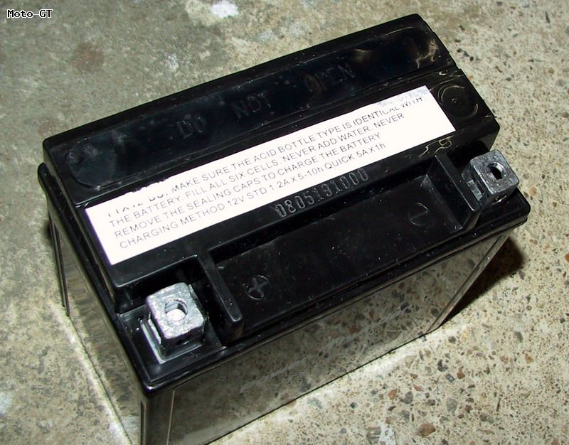

Batterie au plomb classique : les moins chères, elles sont équipées de 6 petits bouchons, un pour chaque élément, et d’un raccordement à un tuyau d’évacuation.
Batterie au plomb sans entretien : un peu plus chères, ce sont les plus courantes aujourd’hui.

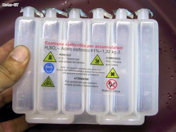

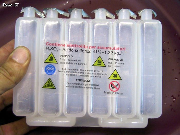

À part les batteries « Gel », les batteries sont vendues « vides » : il faut remplir soi-même les éléments avec l’acide sulfurique. Aujourd’hui, cela se fait très simplement : 6 petits réservoirs jetables viennent se vider dans les éléments. La batterie neuve peut donc être stockée des années — la réaction chimique ne démarrera que lorsque vous verserez l’acide.

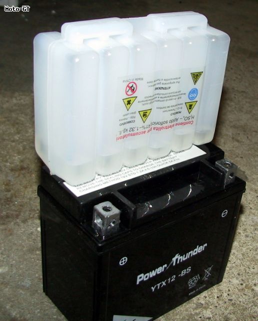

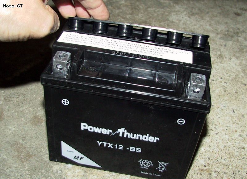

  1. Ouvrir chacun des 6 éléments.
  2. Remplir chacun d’acide (toujours fourni avec la batterie), de façon à recouvrir les plaques.
  3. Remettre les bouchons en place.
  4. Laisser reposer 15 minutes.
