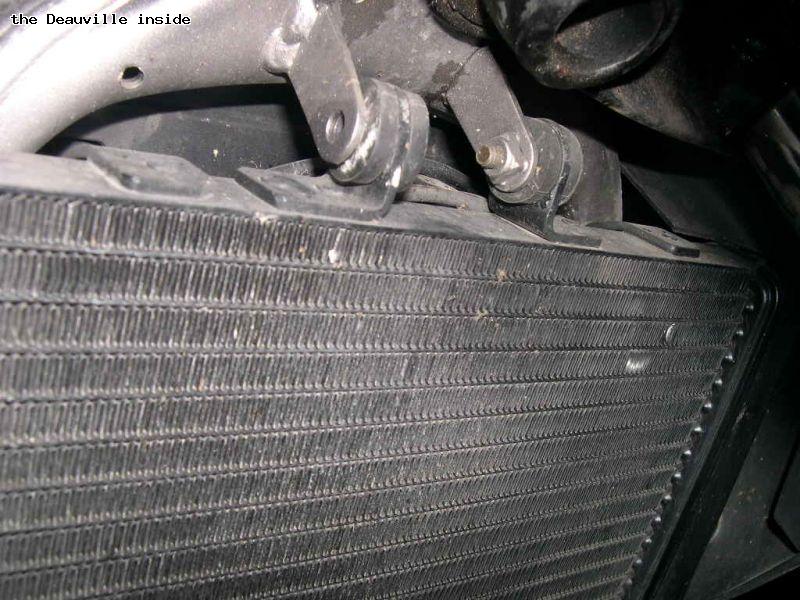

Le radiateur, élément essentiel du circuit de refroidissement du moteur, se situe en face avant de la moto. Il est normalement fixé par un seul point (cf. photo), les autres points étant rendus antivibratiles par des « silent-blocs »™.
Sur les NTV (et PC800), il est constitué de 2 blocs verticaux, reliés par des tubes horizontaux et aplatis. Entre ces tubes plats, dans lesquels circule le liquide de refroidissement, des ailettes très fines.
Le tout est traversé par l’air de déplacement. Un ventilateur électrique, en face arrière, amplifie ce mouvement d’air pour un refroidissement efficace du moteur lorsque la moto est arrêtée et/ou lorsque la température est trop élevée.
Sa position en arrière de la roue avant le rend sensible aux projections de gravillons, poussière et boues de la route. En effet, les cailloux remontés de la chaussée peuvent se bloquer dans les ailettes du radiateur ; suite à des vibrations, une perforation des tubes plats est possible.

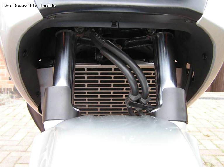

Sachant que la réparation par un concessionnaire est chère, vous pouvez protéger par une grille plus ou moins efficace. Cette superbe grille en inox 304 brossé à découpe laser coûte environ 50 € (frais de port compris). Elle participe au « tuning » de la Deauville mais a une efficacité moyenne. Elle peut être complétée par une bavette en bas de garde-boues.

Toute grille est illusoire contre les grains de sable, seulement utile pour les pierres. D’origine, la Pacific Coast possède une telle grille, qui n’empêche pas l’encrassement du radiateur ni l’écrasement des ailettes, car pas assez rigide. La grille « tuning » présentée plus haut est rigide, mais gêne le flux d’air.
Le mieux est vraiment la bavette.
