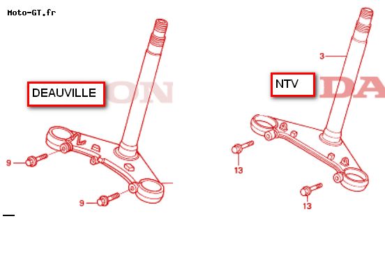

Une chute malheureuse contre une voiture a tordu un tube de ma fourche. C'est probablement l'occasion de remplacer TOUTE la fourche : même si les tubes sont similaires, peux t'on remplacer la fourche de ma NTV par celle (tubes, et surtout, tés) de la DEAUVILLE 1998? Je n'ai pas trouvé de réponse claire quant au remplacement total. Le té inférieur semble, d'après le mécanicien, "touché". Le plus simple serait de la remplacer avec tout le reste, par le montage de la DEAUVILLE. Sur BIKE PARTS, les dessins - et donc références - diffèrent toutefois.
Quant pensez vous ? Faisable ou pas ?

Il faut vérifier :
- angle de chasse
- écartement des tubes de fourches
- position des butée sur le té inférieur (sinon bonjour les pocs de réservoir lors des manœuvres)
- longueur/diamètre... du tube de té inférieur pour être sûr de pouvoir visser tout ce qui faut.

A moins de changer tout l' avant come le mentionne Philippe, ça posera probablement trop de problemes à mon avis.....
Les points d' attache pour la garde-boue different déja par leur emplacement.
Comme le diamètre de dique de freins d'une Deauv et NTV different ( 290mm pour la Deauv et 318mm pour la NTV, ce qui est normal puisque la NTV n'a qu'un disque en la Deauv en a deux), il y a aussi une chance que les points de fixation de/des étriers ne se trouvent pas exactement dans la même position.
Ainsi probablement tu finiras par changer tout l' avant, fourche, roue et frein......encore à la condition que le montage du té ne pose pas de problèmes.

Merci à tous pour vos avis. C'est bien la fourche COMPLETE - fourche, tés, roue, disques & garde boue - à laquelle je songe. J'ai déjà vu sur PARIS une NTV avec un tel montage. Mais quid des tés de fourche ? Adéquates avec le cadre de la NTV ? Quelqu'un pour me confirmer le remplacement 100% compatible de la fourche de l'une - NTV - par l'autre - DEAUVILLE - ?
