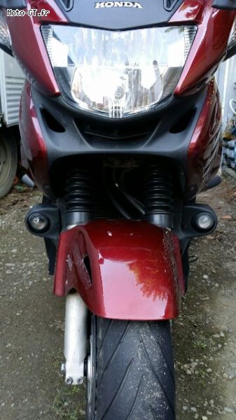

J'ai change les ressorts de fourche sur une Deauville 700 par des progressifs Wilder.... (j'avais déjà rajoute un ponte de guidon (+2cm), mais ameliore la position pas forcement le confort global),le résultat est probant.... le petits chocs sont nettement diminues et le plongeon du freinage aussi. Le confort est donc meilleur'.. j'en ai profite pour mettre des soufflets a la fourche....

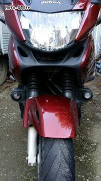

Une photo des soufflets... les ressorts sont dedans :-D:-D
Rémi, 63 ans, deauville 2012

Message par Debaia »
BONNEN ANNEE:super:
(la photo que je n'avais pas reussi a poster...)
