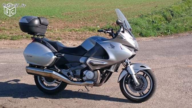

Bonjour à tous,
tout est dans le titre, demain je vais essayer une Deauville 700 ABS de 75 000 km. Savez vous quel gros entretien, hors consommables courants, est à prévoir à court ou moyen terme pour cette moto, d'ici qu'elle atteigne 100 000 km, par exemple.

Niveau entretien, les pneus sont des Michelins, PR4 à l'avant avec 13 000 km environ, PR3 à l'arrière avec 8000 km. Les plaquettes ont été changées à 10 000 km pour l'avant et 3000 km pour l'arrière.
Elle est de 2009, à vendre 3500 €, négociables...
Elle est équipée de poignées chauffantes mais n'a pas de sabot, les valises sont d'origine, pas de couvercles larges.

oui, je l'ai eu pour 3000 €, j'ai obtenu un rabais de 500 €, mais j'aurai à vous poser la question de la rénovation des plastiques dont la couleur est passée. Je vais réactualiser le débat qui existe ici. Le premier proprio avait semble t il mis un produit sur une partie des plastiques et la couleur a passé.
C'est par rapport à ça que j'ai négocié. Elle côte 3500 €, si je ne me trompe pas. J'espère ne pas regretter car je souhaite vraiment pouvoir leur redonner un peu plus d'éclat. En dehors de ça la moto est très propre, son ex propriétaire très soigneux et très organisé sur l'archivage des factures d'entretien, il me donne tout l'historique depuis la sortie de la moto. Sinon je l'ai essayé pendant une heure à peu près, nous étions tous les 2, lui sur sa nouvelle moto et moi qui le suivait sur la deauville
Bon, je regrette un peu qu'elle n'ait pas de bulle haute et de sabot, mais nous verrons ça dans un deuxième temps...
