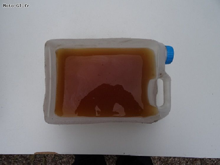

il y a 3 semaines ,en contrôlant les niveaux , j'avais été surpris de la qualité du lookeed , surtout sur le frein arrière . une vraie mayonnaise ! le liquide avait au moins l'age de la moto (18 ans) . la purge sur l'étrier arrière n'est pas très accessible , avec les valises fixes .ceci explique peut-être cela!
cela pose tout de même question sur la soi-disant initulité du contrôle technique ?!!
Après l'épisode batterie , j'ai décidé d'attaquer le gros entretien .je roulerais plus tranquille.
hier donc, dépose réservoir , boite à air .vidange 4 saisons (voir photo) .long rinçage au jet d'eau ,avant de remettre du liquide de refroidissement . tant qu'on y est, démontage ,nettoyage calorstat , qui gênait la dépose du haut du cylindre avant. pour la même raison , déplacement carbu. contrôle soupapes :R.A.S :très bonne nouvelle.
remontage avec bougies neuves ,sauf réservoir . filtre à air en mauvais état.
