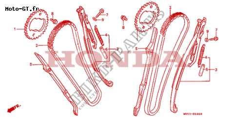

Voici un lien sur les tendeurs automatique de chaînes distribution / HONDA Pacific Coast :
http://www.honda-pacific-coast.fr/p...pic.php?t=21584
Le moteur V2 de PC 800 est équipé de 2 tendeurs automatique de la chaîne de distribution
Certains utilisateurs de V2 ont eu une mauvaise expérience avec ces tendeurs, ce qui fait qu'il n'ont pas toujours une très bonne réputation
Pour la Pacific Coast, ils sont correctement construits ..... RAS

Distribution de ma Pacific Coast Bleu :
- moteur refait à 100 000 km ( .... chaînes remplacées par sécurité / tendeurs non remplacés )
- actuellement 186 000 km = RAS
Distribution de ma Pacific Coast Rouge :
- distribution d'origine
- actuellement 63 000 km = RAS
Tendeurs automatiques + poussoirs hydrauliques pour le rattrapage du jeu des soupapes, que des avantages :
- absence totale d’entretien (indéréglable)
- silence de fonctionnement
- constance du diagramme de distribution
- constance des performances
- fiabilité
- économie
A+ Panpacific
