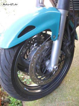

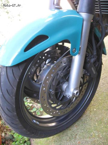

j'ai monté moi même sur mon ancienne NTV une fourche de Deauville, et temps qu"à faire, le système CBS
en tout cas tout à gagner (après une grosse chaleur dans un embouteillage ou tout le monde pilait !) j'ai monté l'ensemble d'un Deauville et ça rentre tout seul.
on y gagne aussi en montage de pneus, j'en avait profité pour monter des PR2 à l'époque.
bref je vous dit pas, transformation "radicale" de la NTV. j'avais aussi gagné à mettre le guidon de la Deauville, plus haut et donc plus à l'aise pour conduire.
maintenant elle doit sillonner les rues parisiennes je le sais dans de bonnes mains.
seule chose à faire si tu veux respecter exactement la même chasse, mesure les bras de fourche de la NTV et descend juste ce qu'il faut les tubes de la Deauville dans les T. il y a peu de différence autant que je me souvienne.
seule chose qui ne va pas c'est le garde boue de la NTV.
j'avais donc mis celui de la Deauv en le taillant un peu pour qu'il s'adapte à la ligne de la NTV.
il y a 2 photos, voir en cliquant.

Merci Thierry ! Une bonne nouvelle ! Tu confirmes donc le montage sans problèmes des tés inférieurs & supérieurs ? Si c'est la cas, je vais me mettre en quête d'une fourche complète ........avec le garde boue ! Pas besoin, dans ce cas, de remonter celui de ma NTV.
Pascal, 65 ans, NTV RC33 A - Mod.T , 259 000 Km
Re: compatibilité ?
Oui. Je confirme. Regarde mon message en mp
