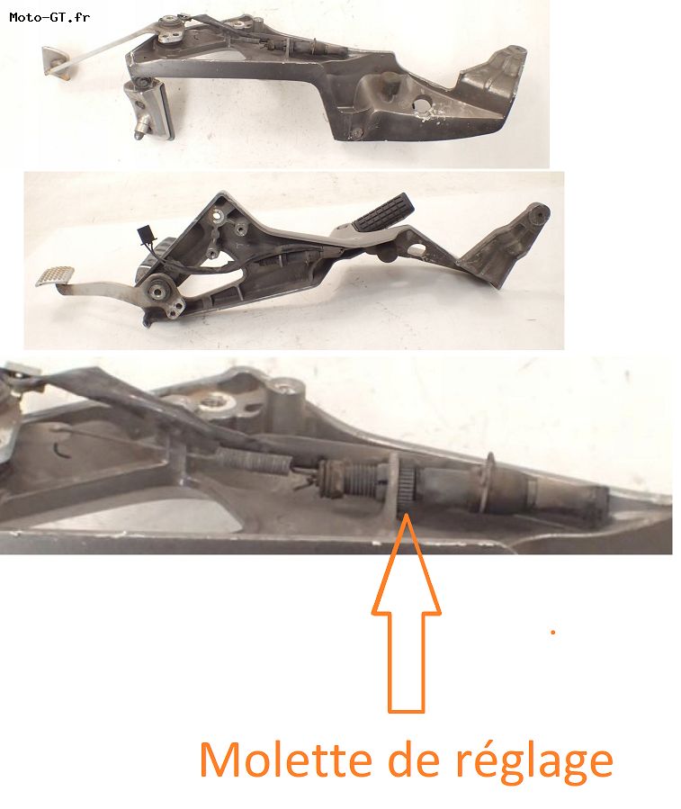

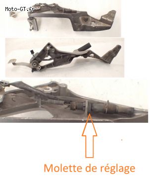

Re: feux stop ne s'allument plus
Contacteur de pédale dov 700
xt500
Message par xt500 »
merci mille fois !
je n'ai pas vérifié vos réponses et m'y suis attelé cet après midi (sans voir ce schéma explicite :confu:)
j'ai enlevé le fusible (20A) du feu avant et celui des feux arrières (10A) pour ne pas décharger ma batterie. j'ai trouvé à tatons ce fameux réglage et c'est reparti pour un tour !
le contacteur de la poignée s'est remis à fonctionner dès que je l'ai démonté (petit tournevis sinon ça touche le vide poche). j'ai mi un coup de bombe contact vers le minuscule contacteur et là aussi ça fonctionne !
c'était donc 2 faux contacts ...
il me reste l'éclairage de plaque mais ça attendre les beaux jours.
merci encore !
