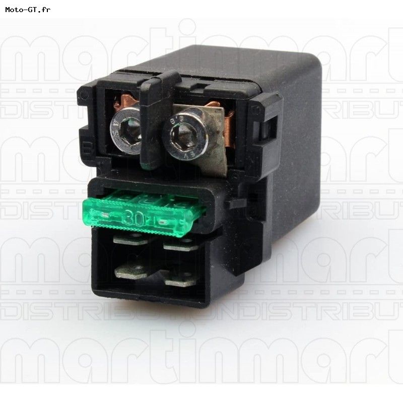

Salut Sébastien; si tu suis le câble rouge tu trouveras le relais de démarreur avec le fusible principal sous la batterie ça ressemble à la photo.

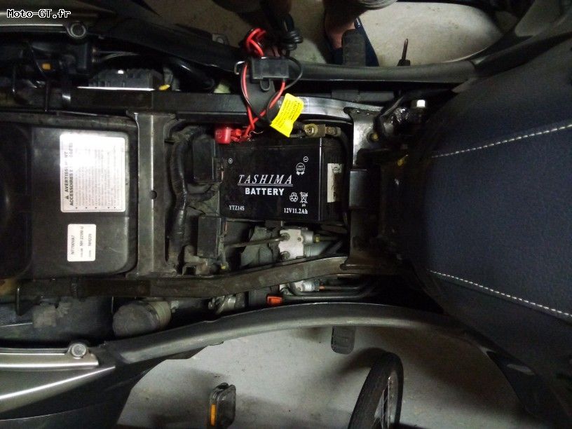

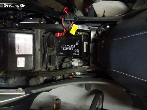

Je remonte Ă  l'instant du garage:
- Les deux bornes sont du côté gauche sous la selle.
- Le - est à l'avant, le + est à l'arrière.
- Marque TASHIMA Battery, Modèle YTZ14S, 12 V, 11.2 Ah.
Je te mets une photo en JPG (de 2.3 Mégapixels, j'espère que ça va passer).
Remarques: Les deux étiquettes blanches sont collées sur le garde boue, le tapis de réservoir en skaï comporte des coutures blanches.
Remarque supplémentaire: Ne jamais claquer les couvercles de valises sous risques de casser les fermetures.
Rainman
Messages : 155
Re: probleme electrique Deauville 700
Message par Rainman »
Pour la photo, désolé, ça ne passe pas, je vais essayer de la redimensionner, mais ça risque d'arriver tard dans la nuit.
Rainman
Messages : 155
Bon, la photo est passée :-D !
Le garde boue est à gauche, le réservoir est à droite.
Tu cliques d'abord sur l'image, ensuite tu peux zoomer la photo en utilisant la touche "Ctrl" et le défilement vers le haut (avec la molette de la souris),

j'ai effectivement trouvé, après coup (d'ailleurs...merci bikeparts le schéma m'a bien mis sur la voie de mon erreur...)
Je vais essayé de trouver le fusible principal, a priori derrière le cache gauche, et voir s'il est mort...

Le coupable était bien le fusible principal, que j'ai trouvé et remplacé sans mal grâce a vos indications.
