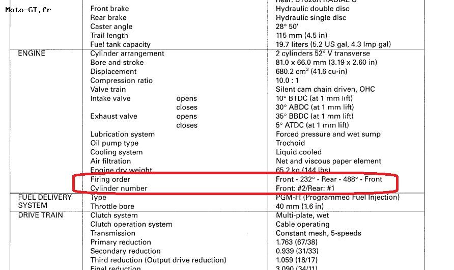

Bof.... tu sais, une Deauville qui ne fait pas de bruits bizarres, c' est seulement lĂ  qu'il faut commencer Ă  se poser des questions......:-/
Je crois que son moteur bi-cylindre en V est Ă  l'origine de pas mal de choses.

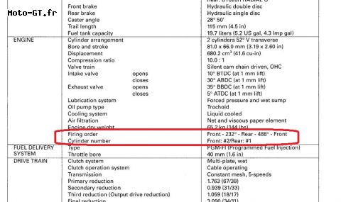

L' allumage entre les 2 cylindres n'est pas symétrique; le temps entre l'allumage du second cylindre et le premier est beaucoup moins long qu'entre le premier et le second: 256/464 degrés, ce qui se traduit sur pas mal de choses. Légères vibrations....bruit d' injecteurs...bruit d'échappement......
J' ai aussi déja constaté que les bruits d'injection sont parfois complètement différents avec l'altitude.....rouler à 200m d' altitude et un quart d'heure après à 1700 ou 1800m. (et ceci avec le même nombre de tours)
Même chose avec le carburant....... parfois des bruits d'injection differents suivant la marque ou type de carburant......est-ce que cela dépend des additifs suivant les marques ?
Alors, pour le croisillon qui chante la zumba, faut pas te faire trop de soucis..... sur la centrale, mĂŞme une nouvelle dansera la zumba.
Par contre, si ce serait plus-tĂ´t clac...clac....clac... Z clac...clac....clac... U clac...clac....clac... M clac...clac....clac... B clac...clac....clac... A clac...clac....clac... , lĂ  y faudrait peut-ĂŞtre y prĂŞter un peu plus d'attention.......
La Deauville..... c'est comme les goûts et les couleurs, on l'aime ou on ne l'aime pas.....
Mais moi je l'aime, pour moi c'est l' ideale.
