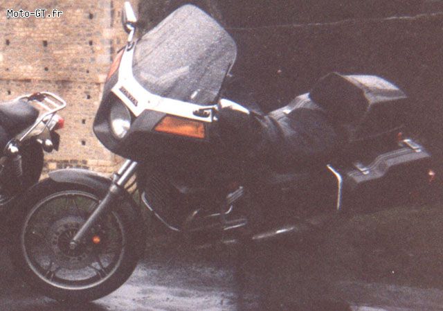

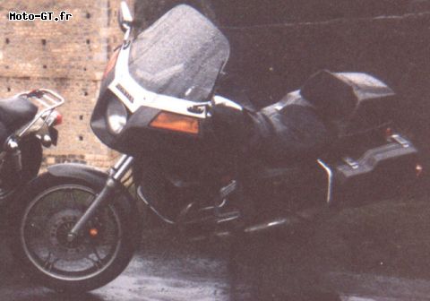

Pour moi, ayant eu une GL 650 Silverwing, (c'est une CX Ă la base), je trouve que la Deauville gigote nettement moins.
Sur la Silverwing, les suspensions réglables à air (1.2 bar à l'avant et 3.5 bar à l'arrière) apportaient un confort inégalable, mais paradoxalement trop de souplesse.
J'avais le porte bagage Bottelin dumoulin, avec le top case de la même marque mais un porte à faux monstrueux, et un dandinement catastrophique (je roule toujours en solo) jusqu'au jour où je suis tombé sur un top-case d'occasion, celui qui se fixe en remplacement de la selle arrière.
Et là plus aucun problème de tenue de route, tout venait bien du porte à faux du top case Bottelin dumoulin.
