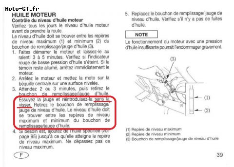

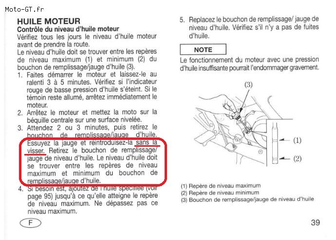

Sébastien75 a écrit :Alors doit-on revisser ou pas le bouchon pour faire l'appoint et le bon niveau ?
Ne PAS REVISSER pour faire le sondage.
C'est ainsi pour tous ces types de sonde, aussi bien pour la 650 que la 700.
Cele devrait être précisé quelque part dans le manuel d'utilisateur.
Simba
Re: Huile moteur
Message par Simba »
Sébastien75 a écrit :.....même vissé je suis au repère du mini......
Pour éviter des emm*rdements, j'aviserais quand-même de mettre ton niveau entre les 2 repères suivant la procedure de mesure.
Tant que la pompe Ă  huile aura une suction tu auras une pression.
Le seul point negatif , c'est que la temperature d'huile sera peut-être un peu plus élevée, suite à un moindre volume dans le carter.
manuel d'utilisateur:
https://bourseulmotoclub.wixsite.co...lle-700/manuel-
https://docs.wixstatic.com/ugd/cbb0...7f7de80aa95.pdf
Oublié de préciser.....
Faut que la moto soit sur la centrale et Ă  l'horizontale.
Sur la béquille laterale, il va de soit que tu auras un niveau minimum, même vissé.
