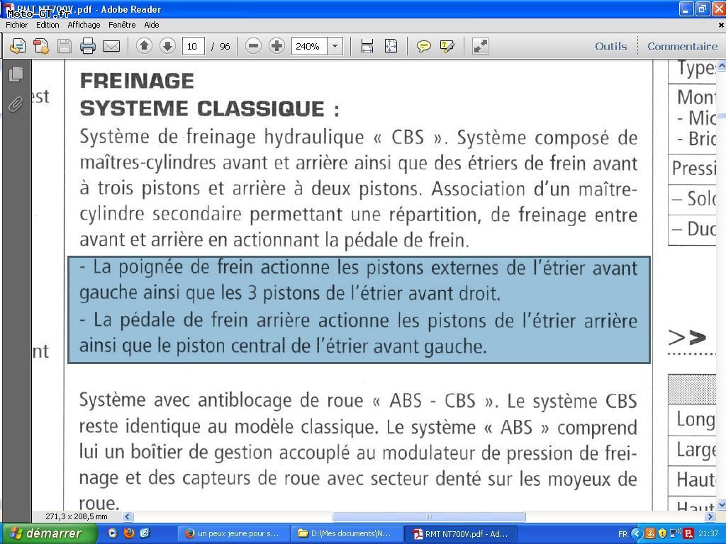

Re: un peux jeune pour ses frais la ????
:-/ Sur la 650 le cbs n'actionne qu'un piston sur les trois, et du seul côté gauche, entraînant une usure plus rapide de disque et plaquettes côté gauche bien sûr.
Facile à vérifier, deux tubes arrivent sur l'étrier gauche, un seul sur le droit.
M'étonnerait beaucoup qu'il en soit autrement sur la 700.
Message par Momo40 »
Sur la 700, le piston central, actionné par l'arrière, n'agit que sur un seul côté. Le gauche je crois .............. mais j'ai la mémoire qui flanche, j'me rappelle plus de ................ :-D
Message par Gg62 »
salut
vu l'insistance , ça m'a chiffonné :-) et suis allé revoir ça .
étant persuadé que le CBS agissait a droite vu l'état du disque , j'ai été surpris de voir ce 3e piston a gauche . Comme dit plus haut , je l'ai fait fonctionner a la pédale et en ai déduit que le CBS agissait des deux cotés .
je viens d'allé revoir le chemin de canalisation , et la j'ai compris mon erreur :pleur:....deux durites a gauche et une seul a droite ...désolé .:confu:
Simba
Message par Simba »
Marc11 a écrit : Sur la 650 le cbs n'actionne qu'un piston sur les trois, et du seul côté gauche, entraînant une usure plus rapide de disque et plaquettes côté gauche bien sûr.......
Quand-mĂŞme pas tout Ă  fait d'accord ici Marc........
Cela dépend principalement da la façon de conduire; quelqu'un qui employe plus fréquemment le frein avant que l'arrière aura une usure plus grande sur le disque avant droit, suite à l'action des 3 pistons dan l'étrier droit et seulement 2 dans le gauche.(avec le frein avant bien sûr)
Finalement l' emploi du frein arrière égalisera le niveau d'usure avec le droit.
Donc, en conduite normale les 2 disques avant sont supposés avoir plus ou moins la même usure.
Quelqu'un qui utilise quasiment toujours son frein avant et pratiquement jamais son frein arrière aura une usure plus grande sur le disque droit.
Et quelqu'un qui utilise pratiquement toujours son frein arrière et occasionellement son frein avant aura une usure plus grande sur le disque gauche.
