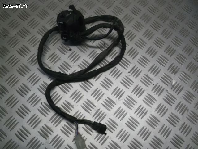

Alors voilà : depuis quelques temps mon commodo gauche a bien du mal à commander mes clignotants. Je suis même obligé de maintenir le bouton à fond à droite ou à gauche pour que mes clignotants veuillent bien clignoter. C'est mal commode, et même un poil dangereux.
Ma Deauville 650 couche dehors, la pauvre... sous une bâche, mais dehors quand même. Et effectivement lorsque j'ai démonté mon commodo (ou "cocotte"), ce que j'ai vu me fait dire qu'on a mal vieilli tous les deux...
Comme je ne suis pas franchement fortuné en ce moment, j'ai cherché, et trouvé pour pas trop cher un commodo d'occasion en parfait état, avec son câble et la connectique au bout (photo jointe). Je me suis dit, gros malin que je suis, que l'échange serait rapide une fois la selle et les caches latéraux retirés!
Sauf que voilà, malgré une auscultation à la lampe torche digne d'un gynéco et de multiples contorsions plus tard : je dois me rendre à l'évidence, je ne sais pas du tout où peut bien se trouver la connectique susceptible de recevoir les deux fichounettes présentes à l'extrémité du câble. :pleur:

Salut,
Démonte le carénage droit et tu trouveras les connecteurs recherchés...
Regarde la procédure de démontage du coté D, car ce n'est pas si évident...

Salut Diégo,
J'ai trouvé ça sur le forum : Démontage du carénage ...
Ici : http://moto-gt.fr/dossier/493/demon...-deauville.html
Je pense que ça peut t'aider ... Bon courage !

Pas d'impro possible pour démonter le carénage de Deauv...sous risque de casse.

Merci Régis pour le lien que je n'avais pas trouvé, et encore merci Philippe de tes mises en garde, car en effet ça ne s'improvise pas. Bon ben.... Y a plus qu'à.....
