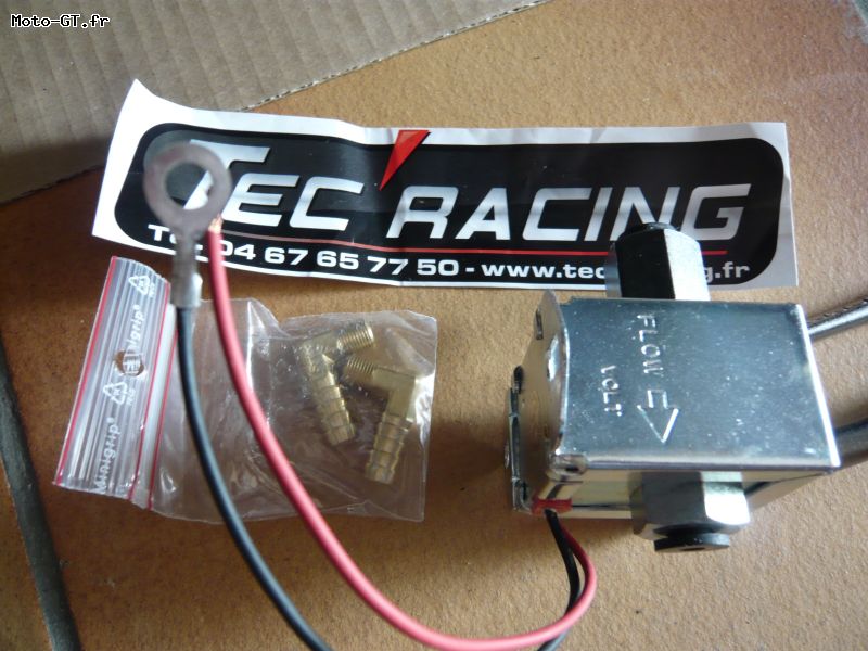

Voila quelques pistes de dépannage. Si c'est bien ta pompe, je te conseille vivement la solution alternative (pompe Facet) beaucoup plus économique que l'origine Honda qui te re-lachera de toutes façon un jour.
Shunt de la pompe
Amélioration de la pompe
Remplacement de la pompe

Shunt de pompe à déconseiller si tu fais de la route rapide (autoroute). Ce système ne te permet pas d'aller à plus de 115/120 Km/H. C'est trés bien pour dépanner en attendant.:impassib:
La pompe facet, est comme le dis Dks, la bonne alternative pour ne plus avoir d'emmerde. Personnellement, j'ai amené la pompr mitshu d'origine jusqu'à 147 000, en grattant le contact, mais une fois la vis platinée trop usée, tu as des pannes bizarres inexplicable et qui n'ont pas de logique par rapport à la pompe à essence.
Actuellement je teste la conso avec cette pompe et au bout de 10 000 km je mettrai un petit tableau des conso sur le site.
Au premier abord, il n'y a pas d'incidence sur la conso, fesant beaucoup d'autoroute, je tourne au environ de 5,8 l/100 de moyenne que ce soit avec du sans plomb ou du E10:-)

Sur le site, il y a le montage de la pompe Facet. Pour ma part je l'ai commandé chez TEC RACING et l'ai monté arrivée d'essence en bas et débit vers les carbu en haut.

Pour le montage de la pompe, je crois qu'il faut des raccords en 10mm qui ne sont pas référencés sur le site de Tech Racing. Quels raccords as-tu utilisés? Merci!
