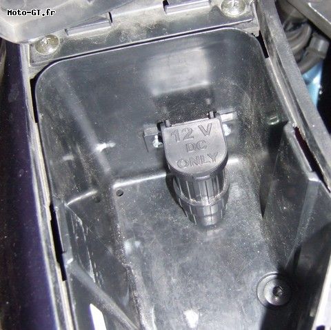

Voici une photo de ma prise allume-cigare, dans le vide-poche de la 650 :
