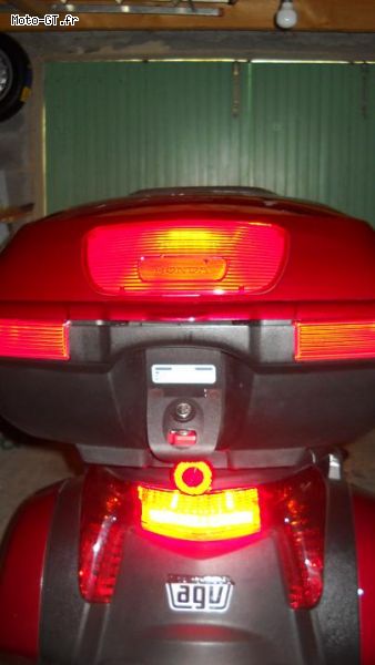

et de derrière:

bonjour,
tout se fait de l’intérieur, sous la selle.Il suffit de se repiquer sur les fils de feux stop.
il ne faut pas démonter les feux arrière mais utiliser des cosses de repiquage pour se reprendre sur les câbles .
voir photo sur la page 3 :oui:
