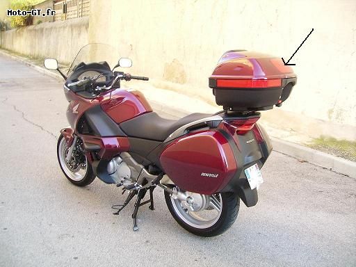

Le mien c'est le modèle honda 45 l: Réf.08L55-MFA-810B photo ci-jointe
Pour le montage, pas de problème, c'est surtout que je veux trouver les ampoules à led pour le capot .
:mrc:pour ceux qui ont déjà installé un feu stop sur ce modèle

J'ai réalisé moi même un feu à leds que j'ai installé dans le logement adéquat du TC.
J'ai fait un gabarit du logement avec du carton.
Ensuite ,j'ai découpé une plaque perforée de montages tests électronique au gabarit
Dessus,j'ai soudé et cablé des modules tous faits de ce style: www.ampoule-leds.fr
Ce n'était pas ceux là,mais c'est du pareil au même .
L'alimentation s'est faite Ă  partir du feu AR de la moto.
Sur une autre bécane Honda,j'avais fait le même principe,mais avec des leds montées en série .Des séries de 5 leds montées en // .Cela a tenu très longtemps.J'ai revendu le moto et n'en n'ai pas entendu parler ensuite.Mais cela avait tenu fort longtemps .
Déja ,rien qu'en test sur une alim ,sous 13,8v ,je laisse mes montages sous tension au minimum 48h sans arrêt!
Si cela tient le choc,pas de problème
J'avais aussi fait un montage du mĂŞme genre sur mon burgman 125 en 2004.Cela tient toujours.
Bonnes recherches

Ludovic, c'est un Honda;
Le système de Shad a l'air un large pour le mien
Je cherche des ampoules Ă  leds pour aller sous le catadioptre du haut du top case
Il y a un emplacement de 10 X 7 cm.
le système de Discret à l'air sympa
J'irai voir au magasin tuning auto de Manosque ou chez un électricien auto si je trouve
qqc.
Je vais faire un essai avec une ampoule de 12v

Je me permets juste de vous préciser qu'en plus des leds à adapter dans le top case, il faut surtout prévoir une connexion rapide entre le top case et la moto (pour pouvoir l'enlever !), et une alimentation qui court du bas du top case vers le capot supérieur ...soit tu longes sur l'arrière du top case (à l'intérieur) en passant la charnière, soit tu passes par devant avec des contacteurs à languettes (c'est le système SHAD ou GIVI) qui font l'alimentation du stop une fois le capot fermé...
