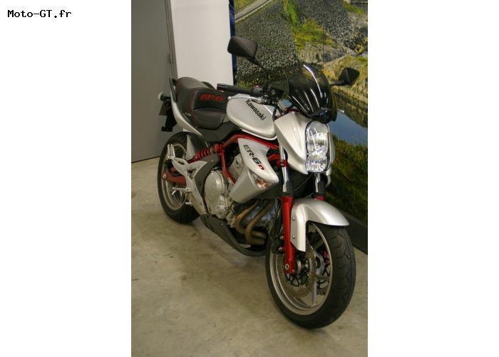

sur la kawasaki er-6n, il y a en option un petite bulle qu'on peut rajouter...
mais vraiment c'est un mouchoir de poche d environ 10cm
peut on en rajouter une autre plus importante et si oui ou se la procurer et tenant compte des fixations et est-ce cela change la stabilité initiale etc...

Tu dois pouvoir trouver sur les sites spécialisés comme Ermax ou Secdem etc..
Un petit lien regardes par ici
Pour la stabilité, désolé je n'ai pas d'expérience

Perso quand je roulais avec (modèle 2006), j'avais rajouté la [s]bulle [/s] le saute vent de chez Kawa.
- C'est la seule avec un modèle italien, dont je ne me souviens plus le nom, qui s'adapte sur la visserie existante. Toutes les autres ont les fixations sur le bloc compteur ou plus bas, ce qui t'impose le démontage et le perçage. Faut pas se louper donc.
- C'est vrai qu'elle fait "pelle à tarte" mais tant qu'à rajouter un saute vent, hormis pour l'esthétique, je voulais un peu d'efficacité.
- Je trouvais pas qu'elle "pesait" trop sur l'avant. Par contre, j'avais rajouté des cales en caoutchouc sur les vis supérieures de fixation du saute vent pour changer l'inclinaison de ce dernier. L'inclinaison d'origine déviait l'air entre le visage et le casque, pas trop le top, en la redressant c'était mieux.
- La protection, bah c'est celle d'un saute vent, mais il soulage quand même bien les cervicales c'est déjà çà .
Pour plus de renseignement sur l'ER6, tu peux aller voir sur kawette.net
