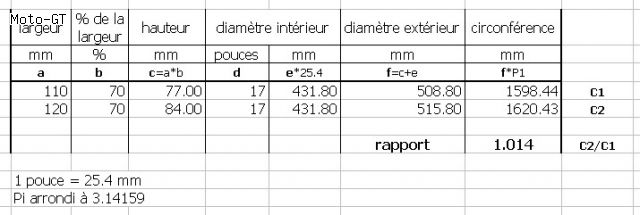

Mmmm, le second chiffre indique bien la hauteur du pneu, exprimée en rapport hauteur/largeur. ça peut suffire à diminuer légèrement la hauteur de la roue. Est-ce suffisant pour modifier autant la vitesse compteur ?
De toutes façons, ton compteur ne sera jamais juste car il est faux par construction. Tous les compteurs de NTV sont optimistes de 2 km/h (à 50 km/h) à 15 km/h (à 140 km/h). L'important est de l'étalonner pour connaître la vitesse réelle.

Je fais peut être erreur, mais c'est depuis que je suis passé de 110/80/17 à 110/70/17 que mon compteur est devenu optimiste, hors je n'ai pas modifié la largeur mais la hauteur.
Re: Votre Avis sur le : Pilot Activ et BT-45 sur ntv REVERE
Selon mon calcul, si le pneu est parfaitement rond, qu'il ne se déforme pas (ou qu'il se déforme toujours de la même façon)... et si je ne me suis pas trompé, le fait de passer de 110 à 120 mm devrait induire une différence de mesure d'environ 1.4%

C'est pas simple tout ça, ya plus qu'a faire l'essai en condition réelle.
Bertrand, tiens nous au parfum quand tu aura mis du 120, pour voir si tu vois une différence de vitesse avec le 110.

je vais sortir le gps pour faire unn relevé des vitesses compteur / gps
a 50, 90 110 et 130....je ferai un tableau. par contre mon pneu Av me fera encore pas mal de km....j'use mes pompes mais pas mes pneus.lol
