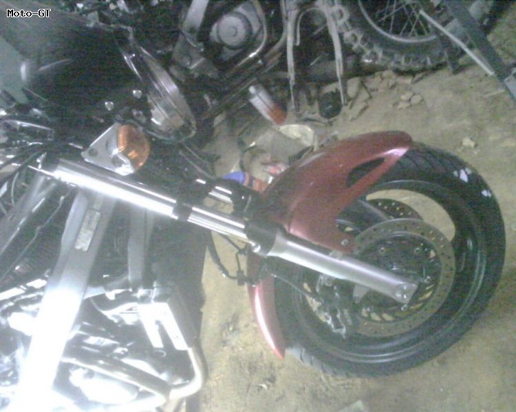

en fait je passe en fourche Deauville (c'est fait), avec freinage CBS, c'est en cours, donc tu as la réponse pour le pourquoi des pneus.
non je ne me pose pas la question de l'homologation. j'ai déjà fait un petit tour avec la fourche Deauv et donc le double disque et donc les nouveaux pneus PR2. et là tu te pose plus la question d'une quelconque insécurité par rapport à une transformation ! c'est le gros progrès pour les pneus. (donc même sur la fourche d'origine un montage en PR2 avant et AR serait un gros progrès).
c'est une NTV 93 mais comme tu le sais, la Révéré est très proche. (comme le cadre de la Deauv que j'ai dépouillé est vraiment très proche de la NTV)
