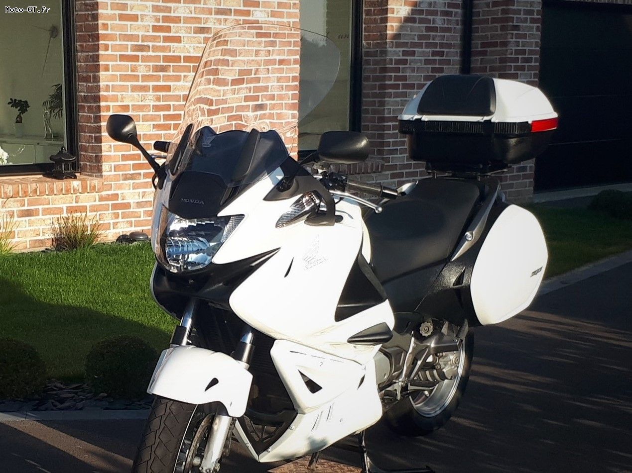

J'ai monté cette bulle V Stream (achetée Louis motorrad Allemagne).
Je recherchais, plus de silence (éviter turbulences)
Cela fait 3 ans que je l'ai, j'en suis satisfait et elle ne détériore pas l'esthétique de ma moto (c'était ma plus grande crainte)
Bilan cela fonctionne ! Ce n'est pas bluffant, mais j'ai senti une amélioration.
Voila, mon commentaire 6 ans après ta question (Pour ma décharge, sache que je viens de m'inscrire en Avril 2020....:clindoeil:

Voici un photo de la bulle V Stream sur ma moto.

C'est vrai que les bulle V Stream sont de très bonne qualité.
