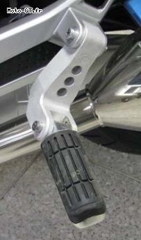

Je ne suis pas certain que les vibrations de la Dov soient l'étiologie des fourmillements dont tu parles.
Il est possible ( ça a été le cas de ma SdS ) qu'ils soient dus à une flexion un peu importante au niveau du genou ce qui peut diminuer la circulation en aval.
J'ai solutionné le pb avec des rallonges de cale pieds qui lui on fait gagné ...( environ ) 3 cm vers le bas et 3 cm vers l'avant.
Depuis, je n'ai plus entendu parlé de problème.
Ci contre , un crop d'une photo trouvée sur le Web.
Si tu le souhaites, je pourrai retrouver la marque des miens.
Espérant que cela pourra te servir

Re: Deauville 700 - Remplacement repose pied passager pour moins de vibrations
J'irai Mardi chez mon concessionnaire Honda qui m' a installé ces rallonges car je n'ai pas gardé la facture correspondante.Marsupdivers a écrit :Salut Schreko13, Ça me paraît pas mal ce système. Si tu me donner la référence.... Merci !!!!
Je te posterai donc les références dès qu'il me les aura communiquées.

ça ressemble à ça :

------ JE pense que SCHREDO 13 a raison .... j'ai le même problème que j'attribue tout comme lui à un flexion trop importante du genou selon la morphologie de chacun ... l'idéal serait d'avoir certains règlages possibles dés la conception (de la moto) : selle, repose pieds, guidon etc.... je trouve ces adaptateurs trés chers vu la matière et son usinage ...à ce prix là , une simple casserole devrait coûter 80 euros ???? G.G.

Ceux que m' a monté le concess. Honda de Marseille ont un usinage beaucoup plus complexe que celui dont j'ai mis l'image.... à la fois par le système de blocage en position relevée, et par les possibilités de réglages dans 360 ° .Gege33 a écrit :------ je trouve ces adaptateurs trés chers vu la matière et son usinage ...à ce prix là , une simple casserole devrait coûter 80 euros ????...
Il n'empêche que ce type de pièces - fabriquées, certes, en petites séries - est tout de même relativement onéreux.

suis aussi intéressé , par ses rallonges de cales pieds arrière .
madame ayant de longues jambes
se plaignait aussi d'avoir quelque fois mal aux genoux .
avec le pot d'échappement , je ne pesais pas qu'il était possible de les baisser .
j'attends les ref , marques avec grand intérêt .
