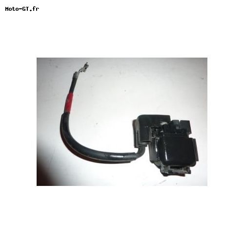

A Droite sous la selle suffi de suivre le câble + de la batterie tu va tombé sur le relais du démarreur et la tu à le fusible principal. Ça donne ça:

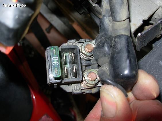

Et ça.
Pour tester le démarreur tu shunt avec un fil où tourne vis les deux écrous que tu voies.
Retire d'abord le fusible et ne met pas le contact pour ne pas risquer d'endommager d'autres éléments.
Le régulateur se trouve un peu plus haut
