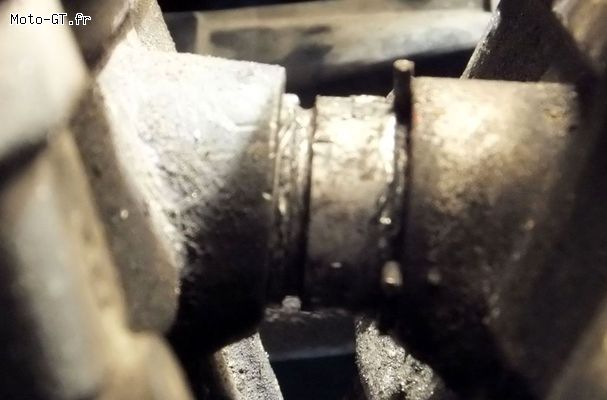

Il y a un petit tuyau d'eau prisonnier entre les 2 cylindres sur deauville 650.
Comment remplacer les joints.
J'ai pu retirer les vieux, le tuyau coulisse entre les cylindres laissant à peine la place pour passer le joint mais impossible de l'insérer dans le cylindre.
Y a t-il une méthode
Merci

oh la la, ça me rappelle qqc sur ma NTV...
mais j'ai résorbé le suintement en mettant de l'anti fuite radiateur.
sinon oui, c'est un tube qui relit les deux cylindres avec des joints toriques, mais malheureusement pas d'autre choix que de retirer un cylindre pour finir le travail.
sinon tenter une pâte ? j'avais aussi pensé trouver une durite auto adéquate pour mettre par dessus les deux "sorties" mais c'est chaud !

Non, je suis Ă  la recherche d'une solution miracle.
Je n'ai pas envie de démonter 1 cylindre.
Au pire, je continuerai Ă  rouler sans eau puisqu'elle ne bronche pas !

Sans eau:surpris3: :surpris3: :surpris3: tu a essayer de mettre du savon liquide pour remettre t'es joints.
Re: Remplacement des joints du tuyau d'eau entre les 2 cylindres.
Et avec le moteur chaud faire fondre un glaçon sur le tuyau pour diminué le diamètre de quelque dixième? Ça marche sur les roulements.

Merci pour toutes ces conseils, chaque idée est bonne à prendre.
Je n'ai pas essayé de savon mais de la graisse.
Un collègue propose aussi de passer une toile émeri sur la bague pour l'affinée un peu.
Une autre idée qui me vient comme ça:
Enlever le joint, enrouler un bout de toile émeri sur la bague et l'enfiler dans le cylindre et tournant, pour essayer d'enlever d'éventuels dépots.
