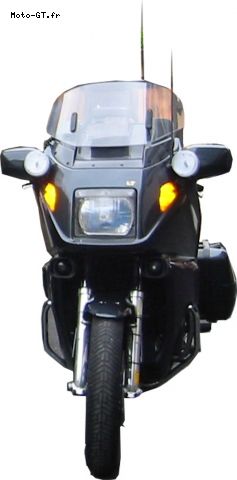

J'ai monté un poste Yeasu FTM10SE sur ma moto, en integrant la platine Blue tooth. J'ai un probleme avec le Ptt du guidon. En effet, lorsque j'appuie sur le bouton du poste avec le casque reconnu en B Tooth, la module est parfaite, la radio très propre. Lorsque j'appuie sur le PTT du guidon (relié au bloc principal par le fil prévu par Yeasu, en ayant monté les resistances adéquates), je n'obtient qu'un bourdonnement en module. Le poste passe bien en émission mais radio remplie de QRM. Quelqu'un a t il rencontré ce probleme ?
Merci de votre aide, car ce poste est parfait en moto, étanche, avec un "audio" excellent (mais soumis à licence VHF).
