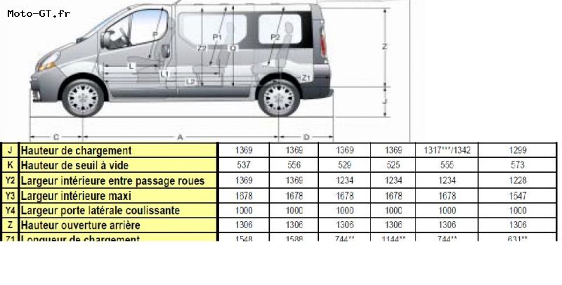

Ayant eu un trafic en fourgon comme véhicule de service, si tu veux rentrer la Deauville dedans, il faudra que tu démontes la bulle à chaque fois, car le passage de porte est inférieur à 1.20, ou alors il fut que tu l'inclines et là pour la coincer dans la porte rien de tel !

Voici les dimensions pour le trafic
