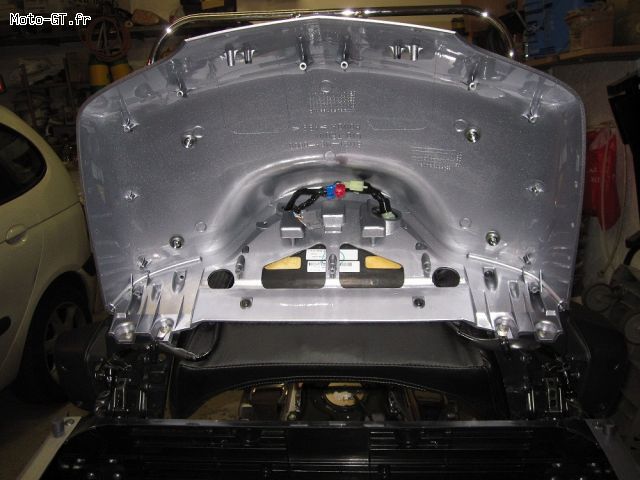

Re: cache haut parleur avant
C'est l'ensemble de la planche de bord qui se soulève.
Pour ouvrir les caches des HP arrières, il faut démonter le doublage intérieur du top case.
Il y a deux ou quatre vis vis qui ne sont accessibles que comme cela.
