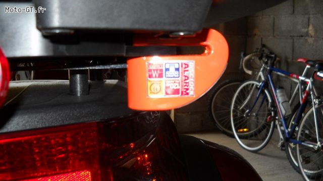

Nous partons vendredi pour notre plus grand voyage en moto 2000 kms environ dans la semaine.
Je sais je sais de la gnognote pour certain :rigol:
Nous passerons plusieurs nuits Ă  l'hĂ´tel ou autre et une angoisse m'a pris 8-) : la DOV va pas dormir dans SON garage :pleur:
J'ai acheté un bloque-disque que je détourne de sa fonction, j'en fais en anti-vol à top case.(c'est que c'est pas donné les "tops" Honda)
J'ai fait un petit trou dans le support et le tour est joué.
Si elle mauvaise âme :diable: essaie de forcer le top ou même les valises ça hurle :wacko:
Dès que je m'éloigne quelques temps de la moto: je bloque le guidon et l'alarme se mettra en route au moindre mouvement de la moto
PS j'ai quand même le U homologué sous la selle

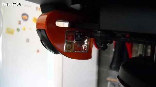

la photo parle d' elle mĂŞme:-)
le bloque-disque modèle Xena XZZ6l( motoblouz) faire un trou de 6 mm dans le support top case HONDA (se servir du gabarit fourni et le tour est joué)
l’épaisseur du support est identique au disque de la DOV : ce modèle rentre parfaitement dans le support pour les autres à voir :wacko:

Oui, mais c'est mieux de faire un article, ça permet de garder la combine en vue.
La photo ne parle pas tant que ça. On comprend le principe, mais on ne voit pas comment tu as fait le montage. Il faudrait mettre les photos des pièces démontées, et expliquer le montage.
