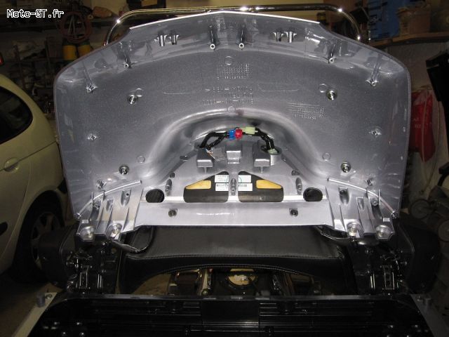

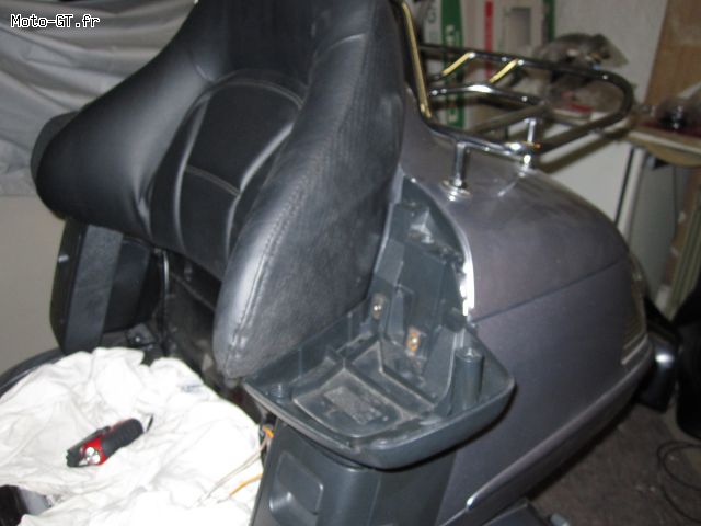

Il faut démonter le doublage intérieur du top case pour accéder a deux ou quatre vis qui permettent de sortir les caches .8-)8-)
Puis enlever le support métal du cache placer les hauts parleurs depuis le dessus et remonter en sens inverse.
Déposer la selle pour raccorder les HP au câblage d'origine.:surpris3: :surpris3:

Le connecteur HP ce trouve sous des cabochons en plastique noirs et souples au niveau de l’arrière du siège passager, demander la couleur au concess de ta ville:coucou: :coucou:
