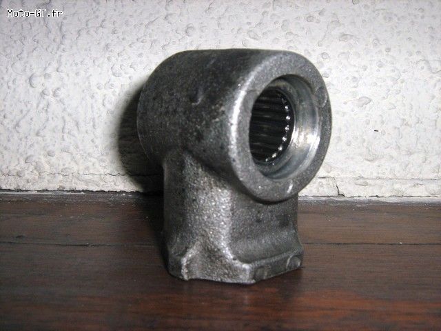

on m 'as parler d 'une piece qui se fixe avec l 'amortisseur qui sert a rabaisser la moto . Qui me renseigner sur ce system ?

:coucou:ma première impression avec la suspension rabaissée:
après 60 kms j'ai été obligé de régler la suspension ar (+2crants),la fourche avant est un peu plus dure, il faut s'y faire!!!il
si non la conduite plus facile dans les ronds-points et les courbes,
et bien sur,sans souci Ă  l'arrĂŞt, j'ai les 2 pieds au sol----
voici la pièce qui a été changée celle la fait 6 cm de haut et l'autre 3 cm

scmoll peux tu me dire ou je peux trouver cette piece ?
Peux tu me dire de combien de cm sa rabaisse la moto ?
Amicalement eric
Eric, 62 ans,
Schmoll
Re: rabaissement de ma deauville
Message par Schmoll »
a l'origine la dov 700 la hauteur de la selle et de 79cm
je suis aujourd'hui avec la selle confort de 2cm de moins
et rabaissé la moto de 3 cm total hauteur de la selle 74cm
remplacement chape d'amortisseur ar
remplacement cage a aiguille de chappe
réglage hauteur des tubes de fourche
contrĂ´le niveaux fluides
contrôle général
essai
le prix 317e
voila si ça peux te renseigner
