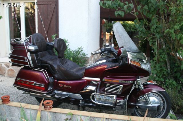

J'ai l'intention de changer l'embrayage de mon paquebot:-/. La revue technique parle d'un outillage pour le maintient de la noix d'embrayage :-/:-/. La question est : l'outillage est-il absolument nécessaire ? Ne peut-on pas faire sans en montant une vis héxagonale sur l'un des plots du plateau afin de maintenir l'ensemble pendant le desserage du contre-écrou ? Toute autre idée sera aussi bien venue :clindoeil:.
D'avance merci
Laurent

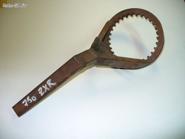

bonjour laurent,pour te faire l'outillage du démontage de la noix, rien de plus simple, tu s'accrifis 2 disques lisse en soudant une poignée avec un déport, et en même temps que tu dévisses la noix avec une main , de l'autre tu tiens la poignée de l'outil de l'autre.:oui:un conseil, ne te prend pas sur les plots du plateau, certe un outillage existe qui ce prend sur ces plots, mais moins fiable que cet outillage çi contre.bon démontage

ok, en faite ce n'est pas la noix qui t'embête mais le plateau de préssion, donc faire un outil (en faite une grosse rondelle avec 4 trous et une poignée de maintien) tu visses cette rondelle sur les fixations du plateau et tu dévisses, normalement tu dois dévisser cette vis central avec une clé à choc car généralement elle est trés sérré, as tu la revue technique? si non gold1500.free.fr

Ok super ! :super: J'ai bien la RT de la 1500 donc pas de soucis c'est assez bien expliqué. Le seul problème était cet outil. L'idée de la rondelle me plait bien, j'avais même pensé à une espèce de grosse clé à ergots,les ergots étant des vis qui viennent se prendre sur les plots du plateau. Mais grosso-modo l'idée est la même. Y a plu ka !!
