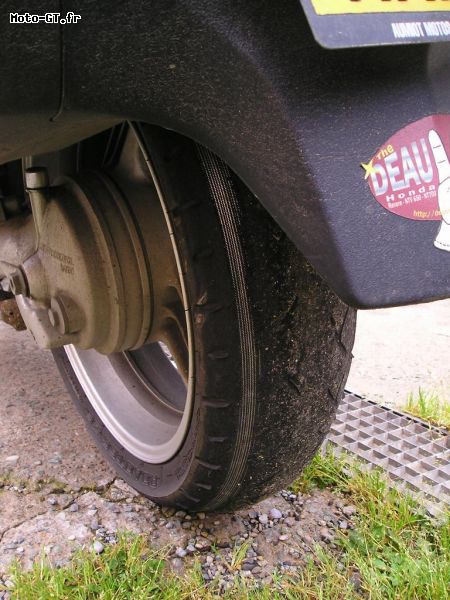

La même histoire du pneu qui s'use trés rapidement (en fin de vie du pneu !) m'est ausi arrivée. Mais j'avais un oeil dessus. Pas de chute, j'ai pu voir les dégats avant
Mais quand même cela fait drôle à voir .
Suite à ma question au mécano (lors du changement du pneu) : pourquoi l'usure est latérale ? "Le profil des routes des gorges du Verdon (avec un revêtement très agressif) est arrondi : l'usure est donc latérale.

Terrible ton pneu, Alain69!!
Le mien ressemble un peu à ça, mais en moins amoché (je posterais une photo).
Je suppose que la pluie et l'ABS (ainsi que mon manque d'expérience) ont fait toute la différence!

Il peut même arriver sur certains pneus bi-gomme que la bande de roulement "déchape" en fin de vie. Tu te retrouve alors à rouler comme sur la photo d'Alain sur de la corde, mais en plusieurs centimètres de large !!
