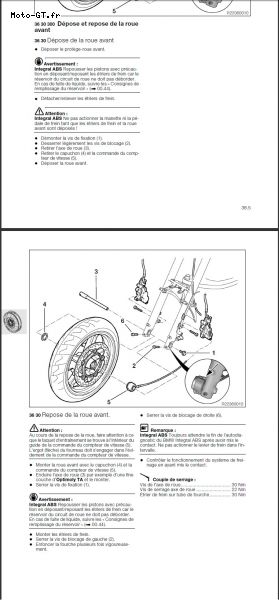

Hervé, si tu es certain que c'est l'entraineur qui est à changer, tu peux le faire seul en 10mn. Il te suffit d'acheter la pièce, pas besoin d'emmener la moto chez le mécano.
L'entraineur est juste enfilé sur l'axe de la roue, et le câble est retenu par une simple vis sur l'entraineur.
