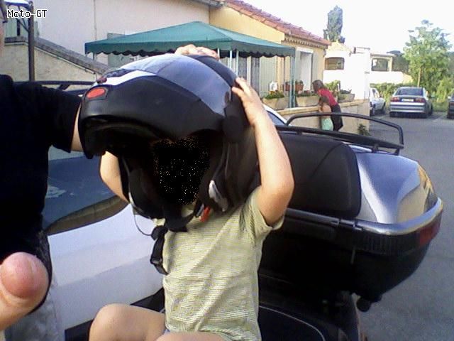

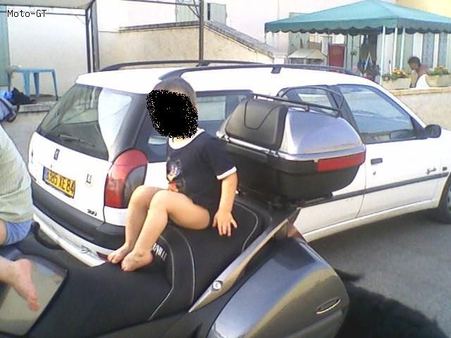

:coucou:Tilt's je pense que c'est peu etre moi que tu cherche:-/
donc voilĂ  la photo
Re: porte paquet sur un top box Honda sur Deauville 700
Ca y est on tient le coupable...........et la solution.:oui: :oui: :oui:

une autre :coucou:
