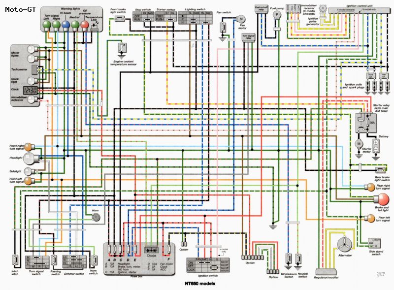

Simba
Re: feu stop ne s\'allume pas ???
Message par Simba »
L'alimentation du feu stop est sur la même ligne que les clignoteurs et le claxon, donc si les clignoteurs fonctionnent il y a normalement une tension.
Maintenant, le contact du frein avant et celui du frein arriere se trouvent en parallele. Cela me semble peu probable que les 2 contact lâchent en même temps.
L'empoule stop en feu arriere est la même, donc normalement la masse est bonne, du moins si le feu arriere marche normalement.
Alors.......probablement une rupture de cable ou un mauvais contact...., soit dans les fiches de raccordement ou sur le socket de l'empoule elle-même.
Une autre possibilité est que l'un des deux contants aie déjà plus longtemps un mauvais fonctionnement et que le second contact aie laché les derniers temps........
Simba
Message par Simba »
Eh merde alors......:grr:
On passe son temps à ecrire un message avec une image.
Les donnés de l'image précisent une taille maxi de 950Kb, 3 mégapixels.
L'image est modifiee jusque 795K et 3.0 Megapixels.
Quel est le résultat ?
" l'image n'apparaitra pas si la taille est plus grande que 800K, 2 Megapixels"
Enfin, voici l'image......le message a disparu naturellement.
Ne t'énerve pas Simba, maintenant tu as deux fois l'image pour le prix d'une !
Et si quelqu'un veut la charger, elle est aussi là :

Merci pour ces retours. Grâce à vous, pour la première fois de ma vie j'ai lu un schéma électrique ...
Ils sont où sur la moto ces foutus contacteurs ?
