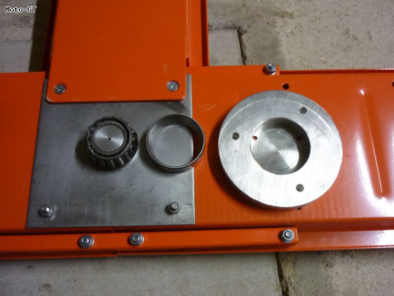

Voila, c'est fait ; j'ai modifié mon range moto avec des pièce de récupération, et maintenant, ma Deauv tourne sur elle même dans mon garage (sans risque d'accros lors des demi-tours), et je peux ainsi exploiter la partie arrière de mon garage,
D'autre part, je l'a démarre maintenant "échappement" vers la porte de garage, puis lui fait faire un demi tour presque instantanément, puis je l'a sors du garage.
Le roulement à rouleaux a porté oblique possède de nombreux avantages pour cette application ; il permet une charge radial (rotation), axial (soulage les roulettes du poids de l'ensemble), et ce démonte instantanément sans outil(la cage extérieure reste au sol).
Deux plaques de tĂ´les permettent d'immobiliser l'ensemble, tout en limitant le frottement de ses cames de blocage.

J'ai vu ce qui ne va pas; je viens de réduire la taille de la photo, et cela devrait être plus parlant pour toi, si la photo parait.
En gros, j'ai fixé un roulement à rouleaux sous mon range moto, et fixé ce roulement au sol(il y bien entendu des pièces d'adaptation visible sur la photo), et des pièces pour l'immobilisation de l'ensemble.
Ce roulement sert donc de guide de l'ensemble , et supporte son poids ; il me permet ainsi de retourner très rapidement la moto " sur place".
