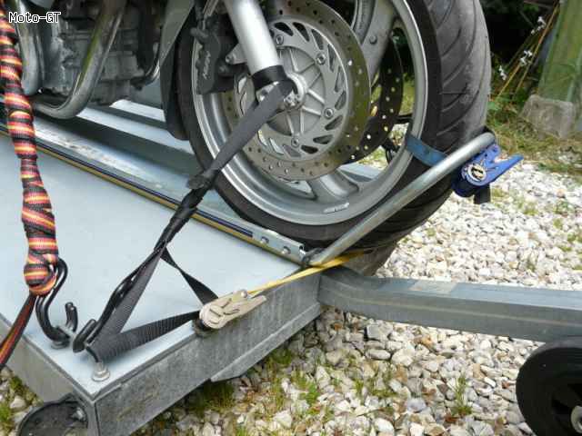

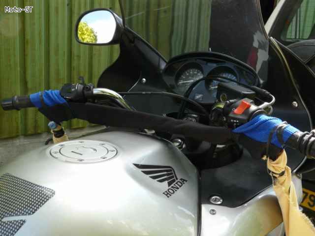

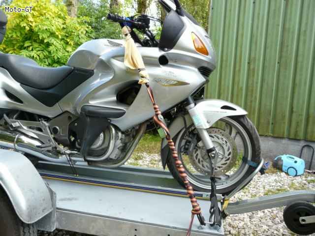

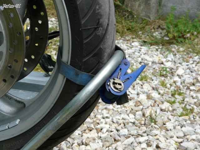

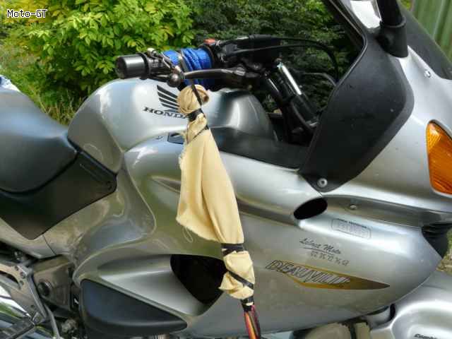

J'ai transporté ma dov sur une remorque récemment pour me rendre dans la drôme (830km). Je vais joindre les photos sur plusieurs messages.
J'avais également parcouru l'excellent dossier cité par Cuistax.

Pour le guidon j'avais acheté sur internet une sangle qui permet d'attacher la moto par les poignées je l'ai trouvée ici
