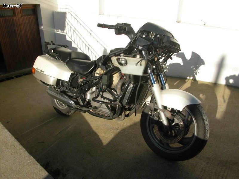

Bon courage mon gars, range bien tes vis et tes boulons car il y en a de plein de sortes différentes, notamment du côté des rétros et des garnitures de bulle. Prévois un gros carton pour ranger les plastiques en attendant le remontage, car ça en fait un gros tas et on a vite fait d'un piétiner un ou deux dans la bagarre. Profite z'en pour nettoyer l'envers du décor.
astuce : tout commence toujours par les ouïes d'aération latérales pour l'avant, et les caches de cale-pieds pour l'arrière.
Attention au joint en caoutchouc qui est sous la tringle en acier qui tient la bulle sous le cache plastique, il se déchire facilement.
Après ça, tu connaîtras ta brêle par coeur.
Allez, une tite photo pour t'encourager ...
