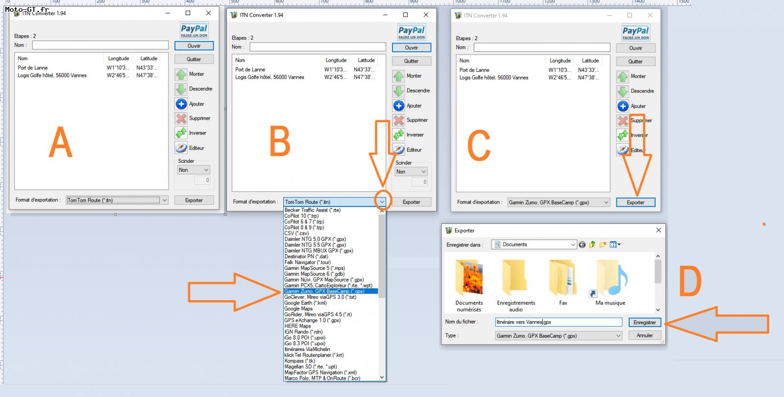

Bonjour Sergio, apparemment, ce sont des fichiers au format GPX qu'il faut pour ton GPS, vérifie qu'ils le sont bien.
Tu peux aussi comparer sur ton ordi l'itinéraire qui fonctionne sur la Gold avec ceux qui ne fonctionnent pas. Pour changer le format d'un fichier avec ITN-Converter, il faut aller en bas de la fenêtre et ensuite l'exporter en lui donnant un nom.

Voila, et merci Jean-Marie, j'y suis arrivé. Comme tu le disais, en passant par un format GPX, mais avec Map source et pas Base camp et en créant sur le PC un dossier Garmin, puis GPX dans lequel j'ai enregistré l'itinéraire. Ensuite de quoi enregistrement sur la carte. Ce n'est peut être pas la meilleure méthode et la plus simple, mais à priori, ça marche. Reste plus qu'à vérifier sur la route.
