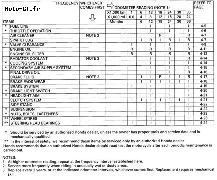

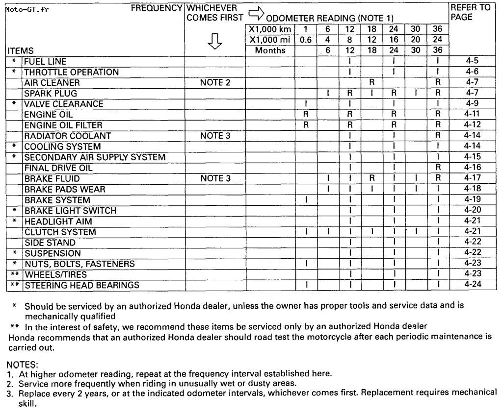

serge a écrit :Le vendeur n'a pas l'historique de la moto qui est 2012. Cher la "grosse"révision ? Et ça consiste en quoi ?
2012....Donc c'est une 700. Voir le tableau ci-joint.
Si tu veux vraiment suivre ce qui est préconisé par le constructeur, c'est une machine à sous pour le concessionnaire.
En general je fais un petit entretien:
- huile moteur tous les 6.000
- huile cardan tous les 6.000 ou 12.000
- Filtre Ă  huile tous les 12.000
Le reste tous les 24.000.
- bougies, filtre à air et ce qui est encore nécessaire. + le dessus.
Et en final, les pièces d' usure: pneus, plaquettes de frein etc... quand elles approchent la limite.
Une fois qu'il faut accéder à l'interieur, le plus gros du travail consiste au démontage et remontage de la carosserie.
Pour les clapets, en general sur la deauville ça ne bouge pas, c'est exceptionel s'il faut les régler avant les 100.000
D'un autre côté il y a "cher" et "cher"...... tout dépend un peu de ton concessionnaire......
