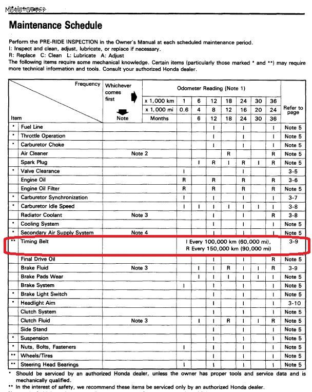

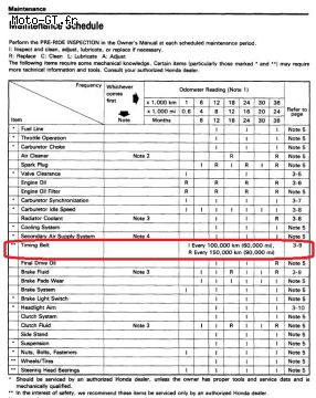

Bruno5555 a écrit :Bonjour à tous, j'aimerais acheter une pan european de 1994 avec 57 000 kms. J'ai posé la question au vendeur pour savoir de quand datait le changement de la courroie de distribution. Il m'a répondu qu'elle devait être changée à 150 000 kms et qu'elle était en kevlar et donc ne subissait pas de détérioration avec les années.
Est-ce que quelqu'un peut me confirmer ceci ou est-ce un mensonge ?
Ton vendeur a raison....... 150.000 :oui:

je confirme:super:
