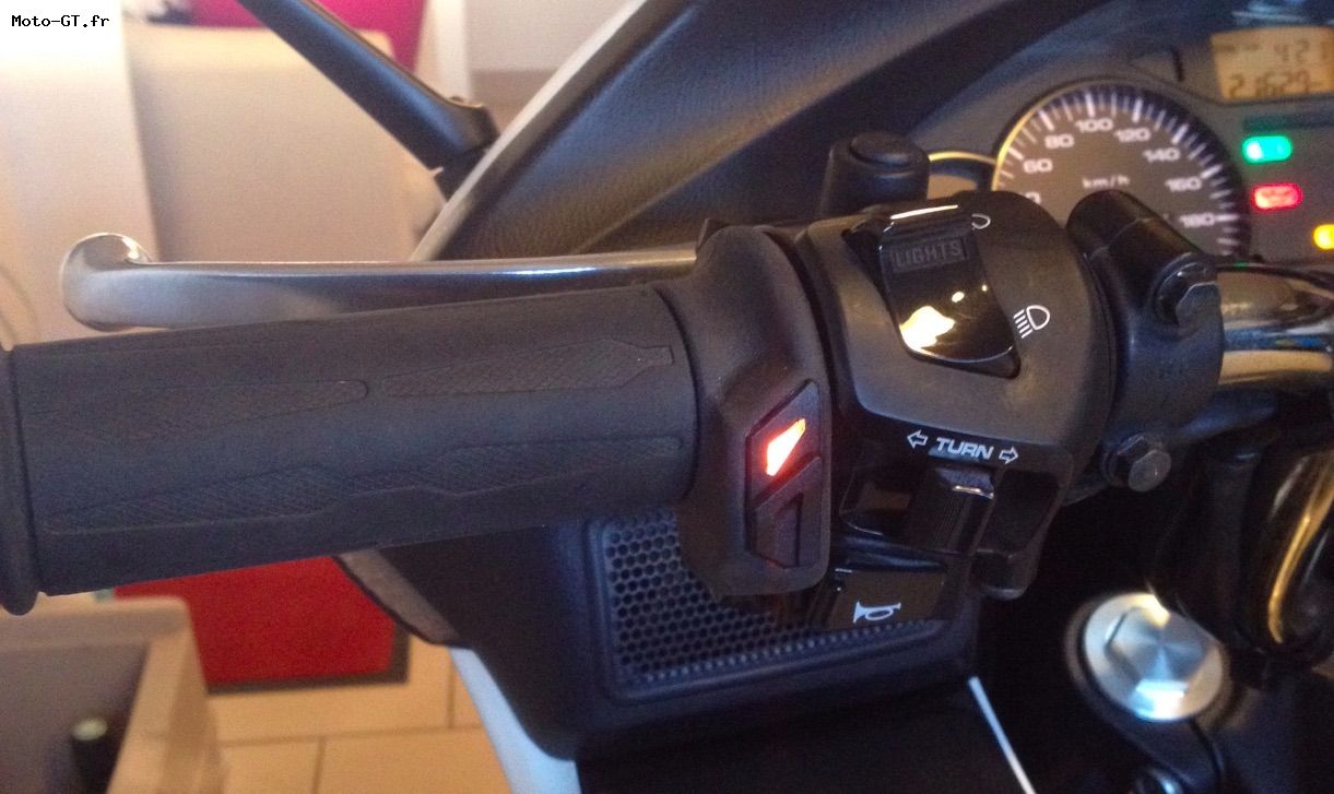

La poignée chauffante gauche de ma Deauville, qui comporte l'interrupteur "séquentiel", tourne lorsqu'elle est chaude. C'est pénible et dangereux.
Avez-vous eu ce problème ? Comment le résoudre svp ?
À vous lire. :-)

:coucou: Pour les poignées de la BM j'ai utilisé de la colle universelle en tube du commerce et sa n'a plus bougé.

Jmlamoto a écrit : Pour les poignées de la BM j'ai utilisé de la colle universelle en tube du commerce et sa n'a plus bougé.
D'accord mais comment retirer la poignée connectée électriquement avant de coller ?
J.-pierre, 65 ans, Honda Deauville 700 Travel Edition
Re: Poignée chauffante tournante... :-(
Si ta poignée tourne, c'est qu'elle n'est manifestement pas fixée.
En rretirant la masselotte en bout de guidon et en glissant un petit tournevis fin entre la poignée et le guidon pour l'aider, tu devrais y arriver, non?
Ensuite un cordon de colle néoprène et tu renfiles...

Zavant a écrit :Si ta poignée tourne, c'est qu'elle n'est manifestement pas fixée. En rretirant la masselotte en bout de guidon et en glissant un petit tournevis fin entre la poignée et le guidon pour l'aider, tu devrais y arriver, non? Ensuite un cordon de colle néoprène et tu renfiles...
Oui mais la poignée ne va pas venir, tenue par le câble électrique d'origine, non ?
Le câble doit être attacher le long des Gaines électriques, si tu le détaches-tu devrais avoir asse de mou pour retirer la poignée et la recoller (pas trop de colle quand même).

Jmlamoto a écrit :Le câble doit être attacher le long des Gaines électriques, si tu le détaches-tu devrais avoir asse de mou pour retirer la poignée et la recoller (pas trop de colle quand même).
Ok, en effet c'est assez tendu. Vais essayer de juste la faire glisser d'environ 2 cm pour pouvoir coller.

Je viens d'en installer sur ma Dov. J'ai mis un peu de colle pour la forme car elles étaient franchement dur à faire glisser sur le guidon.
Du coup, après utilisation aujourd'hui j'aurais souhaité faire tourner la poignée gauche de quelques degrés pour décaler vers le haut le contacteur qui se trouve dans l'axe des clignotants.
Si je n'y prends pas garde, lorsque je mets le clignotant droit le pouce touche le contacteur de la poignée et change la sélection faite.
Dommage pour moi je n'arrive plus à la faire bouger et je ne veux pas prendre le risque de l'abimer.

J'ai fini par mettre de la colle néoprène. Retrait de la poignée sur qq centimètres en faisant attention aux fils électriques de la poignée chauffante, enduisage de colle, poignée repoussée pour enduire également la poignée, à nouveau retrait de la poignée, attente trois minutes environ puis mise en place définitive de la poignée.
Le lendemain, ça tient parfaitement. :-)
