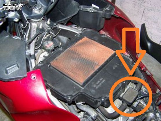

Printeurfou a écrit : je lis sur le forum les histoires de filtre à air (que je remplace par un tout neuf) Même starter coupé, le ralenti est correct (1200)
il y a un autre petit filtre à aire (voir photo), qui sert (si je ne me trompe pas) justement a actionné les membranes des carbus, je le remplace par un bout de masque antipoussière.
Maintenant comme tu dis qu'elle tient le ralenti à chaud, je continuerai à rouler autour de la maison histoire de bien laisser agir l'additif de nettoyage.
J'ai laissé la mienne un an dans une remise froide et humide en la faisant tourné tous les 2 à 3 mois et je n'ai pas eu de problème en la remettant en route...

Le petit filtre rectangulaire oui en effet j'ai à peu près fait la même technique que toi car quand j'ai voulu le souffler il est parti en poussière ... je l'ai remplacé par un filtre de remplacement pour aspirateur (celui qu'on découpe à mesure).
