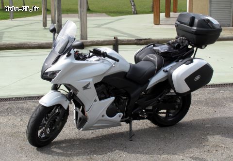

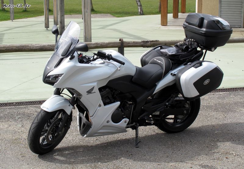

:-/ Bonjour, mon Cébéhef 1000 Fa est équipé d'un carénage additionnel de marque Givi, donc non étudié/validé par Honda.
Ce carénage moyennement esthétique je trouve, est assez répandu sur ce modèle.
Il commence enfin à faire bien chaud, et le ventilo se déclenche très, mais alors très souvent, avec un bruit de turbine super chiant en plus ! Même lorsque je roule à faible vitesse, en seconde par exemple. En montagne n'en parlons pas.
Le niveau du liquide de refroidissement est correct et ne varie pas.
Le témoin de surchauffe/température d'eau ne s'allume jamais.
Ma Pépète CBF 600 Travel (carénage intégral mais Honda) ne présente pas ce phénomène, d'où mon interrogation : est ce que ces deux bouts de plastoc Givesques ne favoriseraient pas une surchauffe du moteur, en freinant l'évacuation de l'air chaud par exemple ?
Des avis ? Merci.

Bah ! ...Tu le déposes ton bas de carénage , et comme cela ,tu sauras vite ,si c'est lui le fautif :coucou:

Marc11 a écrit :... des avis ? ...
Salut Marc,
Je te rapporte deux reflexions que m'avait fait le chef d'atelier de Honda Marseille qui était devenu un ami après 35 ans de contact fidèle avec son atelier !
Ma Question : Est ce que je peux monter ce carénage ( comme celui de ta photo ) ?
Sa Réponse: Non, faut le laisser respirer, ton moteur !
