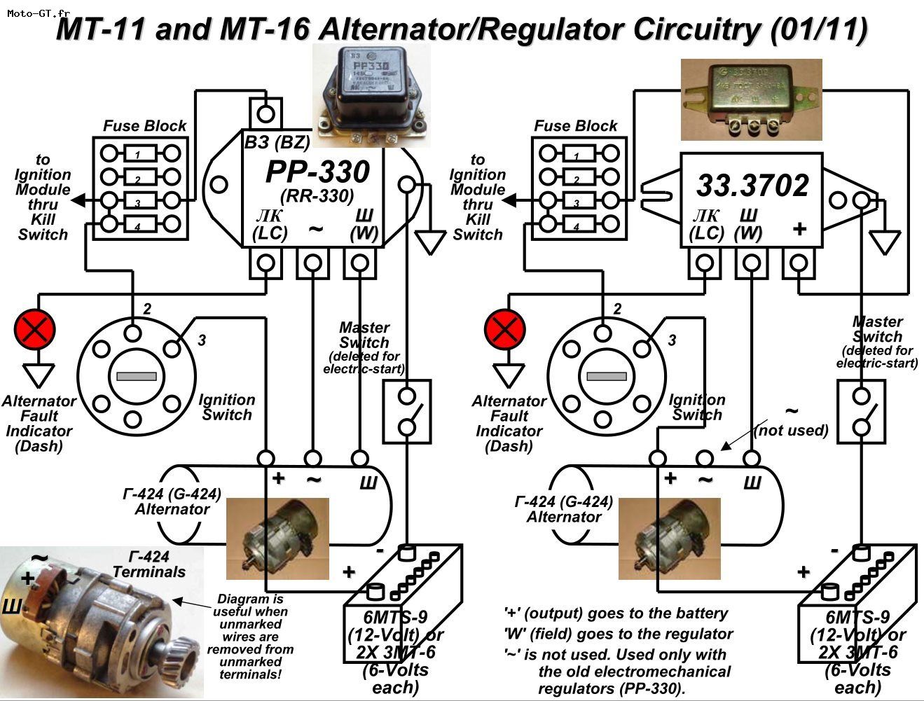

Sur mon dnepr j'ai installé un alternateur neuf.
Dnepr mt16
Le câblage d'origine précise bien départ fil batterie -> contacteur, retour alternateur et en // alimentation régulateur de tension pour l'appareillage.
Donc la batterie est rechargée directement par l'alternateur sans passer par le régulateur !
J'ai installé un voltmètre sur la batterie, ce dernier monte jusqu'à 17V.
A votre idée est-ce normal ?
Puis-je brancher un chargeur tél dessus ?
Sur mon yam st750 on ne dépasse pas les 13,6V mais là c'est russe :-/
(Sur le schéma régulateur PP-330)

La tension de charge en sécurité de la batterie se situe entre 13.2 et 13.8 V. La fonction du régulateur est d'obtenir ces valeurs et de ne pas les dépasser sous risque de dégagement gazeux et donc de risque.
Ton schéma présente deux montages avec deux régulateurs différents. Celui de gauche est relié à l'alternateur mais pas celui de droite. Quel est ton montage?
En tout état de cause une valeur de 17V en charge est bien trop élevée ce qui signifie que ton circuit de charge n'est pas régulé. C'est de ce coté là qu'il faut orienter tes investigations pour ramener la charge au maximum admis de sa valeur.
Le régulateur assure à la fois la régulation de charge mais aussi la régulation de tension vers les accessoires.

Je ne voulais pas y croire car l'ancien proprio m'affirmait que tout fonctionnait :non2:.
J'ai récupéré l'autre modèle de régulateur et changé le branchement et zou enfin 14V max.
