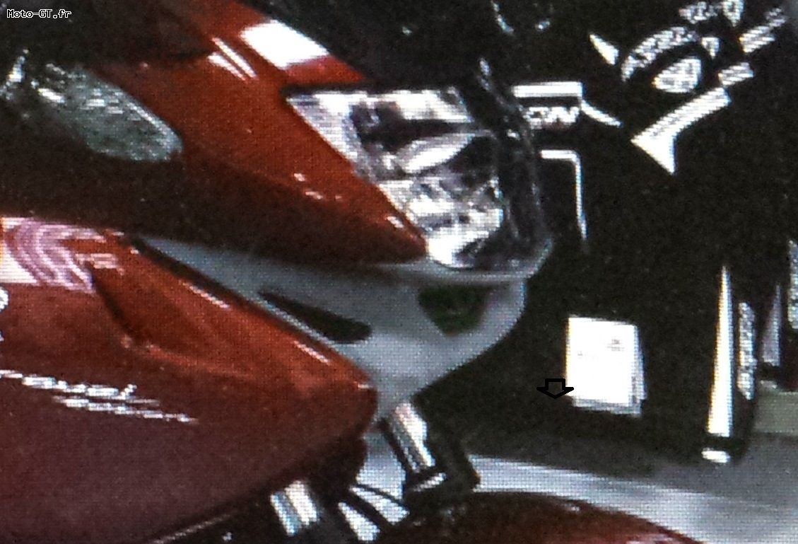

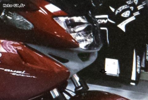

Comment entretenez vous cette partie de carénage sous le phare qui a tendance à blanchir.
Certain l on t il repeint.

J' ai déja employé du Bumper Black - rénovateur pare-chocs.....
http://www.motip.be/fr/produits/mot...eur-pare-chocs/
Du WD-40 ca marche aussi.......
Pour le moment tot est toujours tout noir et je fais seulement le traitement une fois que cela a tendance Ă  blanchir.

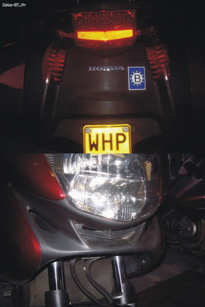

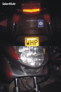

En service depuis janvier 2009.....
Bon...faudrait que je passe une fois un coup de chiffon, car elle n' en a pas vu depuis au moins 6 mois...

En fait la seul solution c est peinture pour cette partie de mon carénage car la peinture est complétement absente , donc certainement décapée par les intempéries.:-(

Je crois plus à du plastique teinté dans la masse...
Riketik
Re: Entretien Carénage sous phare
Message par Riketik »
Oui, c'est teinté dans la masse .
J'utilise Back to Black de la marque Simoniz, d'abord un spray , puis étaler avec une vielle éponge très souple , pour que cela rentre dans les petits creux de la texture de la pièce
