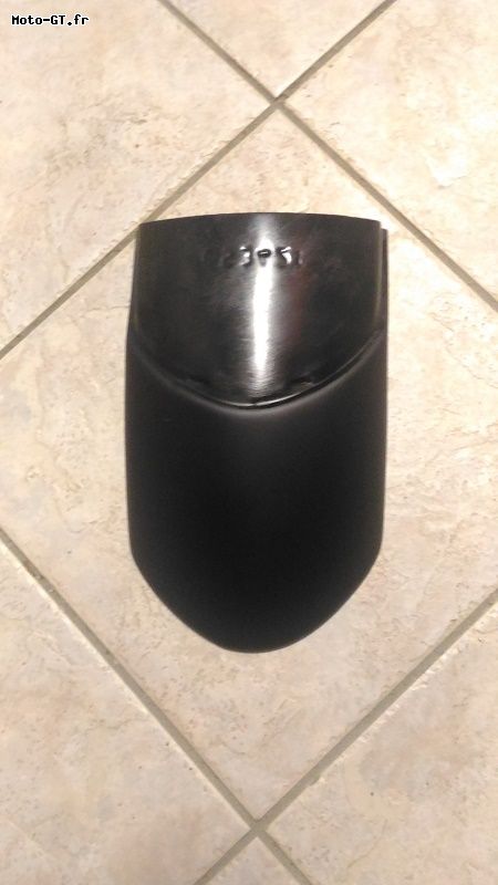

comme la versys n'est pas propre , elle bave :clindoeil: ,elle a eu le droit a son bavoir .
acheté ici : https://www.pyramid-plastics.co.uk/...rtNumber=053421

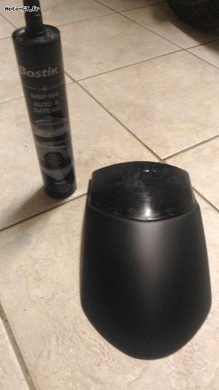

j'essaie toujours de ne rien faire d’irréversible , donc il sera collé et non visé pour ne pas percer le garde boue .

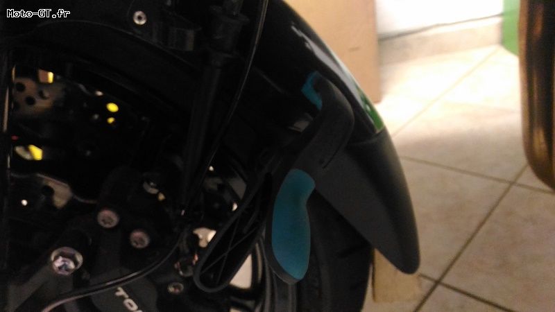

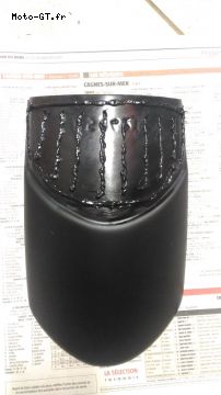

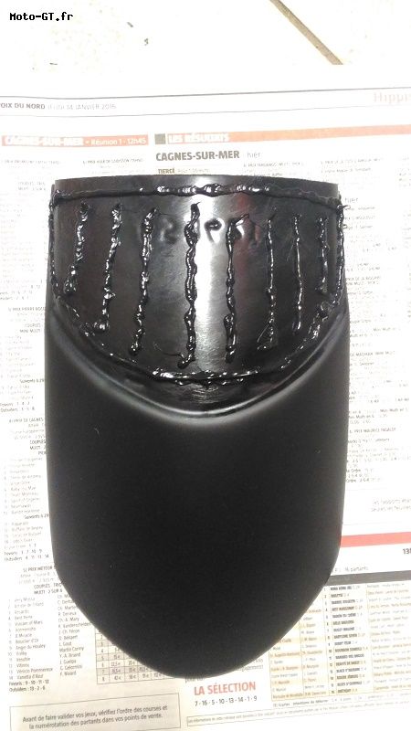

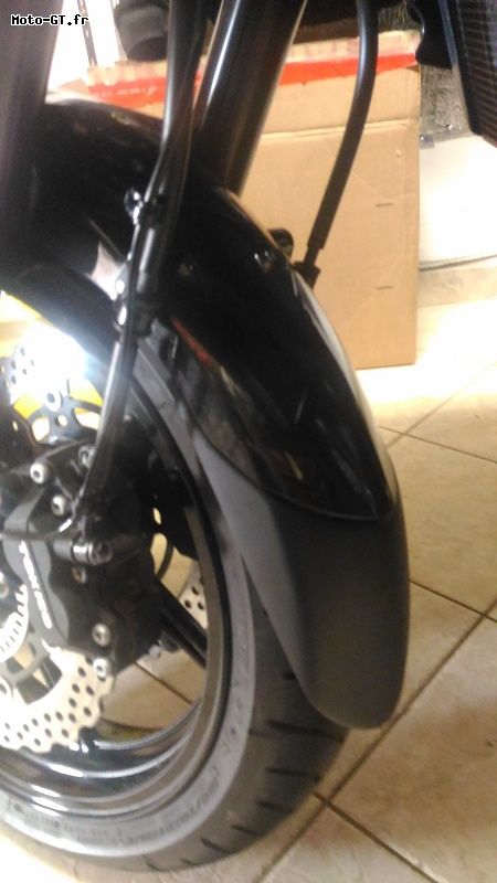

j'ai réussi a démonté le garde boue , mais pas a le sortir a cause des colliers de maintient des flexible.
rien de bien méchant , il suffit de lever le garde boue pour avoir largement la place pour poncer et dégraisser l’intérieur de celui ci .
et pareil pour le prolongateur puis encollage .
Gg62
Re: versys 100- prolongateur garde boue avant
Message par Gg62 »
la mise en place est très facile , la forme est parfaite . Pas besoin de forcer ou autre , juste un maintient avec des pinces suffit .....et c'est parti pour 48H de collage .

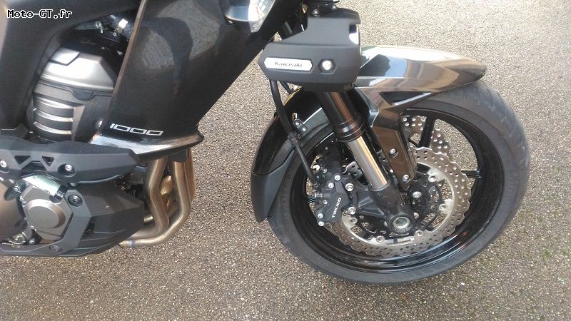

voila une chose de faite ....ti tour aujourd'hui sur route encore humide....ça m'a l'aire efficace :clindoeil:
Gg62

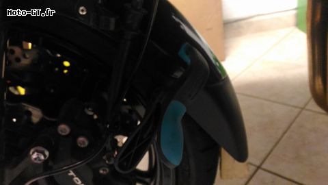

Message par Gg62 »
une autre vue ....ça fait pas vilain , on se demande pourquoi c'est pas ainsi dés le départ .

Gg62 a écrit :j'essaie toujours de ne rien faire d’irréversible , donc il sera collé et non visé pour ne pas percer le garde boue .
Euh ? A mon avis un collage est irréversible, un boulonnage non.
Mais aucune raison de le démonter non plus !

un collage se démonte (même si c'est galère) ....des trous bin!!!!!y a plus rien a faire .
après comme tu dis ....pas de raison de le démonter :clindoeil:

J'ai aussi un prolongateur Pyramid-Plastics, que je trouve pas très bien fini (je leur ai d'ailleurs signalé, mais ils ne me croient pas :non2:)
Pour la colle, c'est un bon moyen, apparemment fiable dans le temps, faut juste que le garde-boue n'en garde pas trop :-D Alors, j'ai mis les petits rivets en plastique livrés avec et aucun soucis depuis plus de 22 000 km
